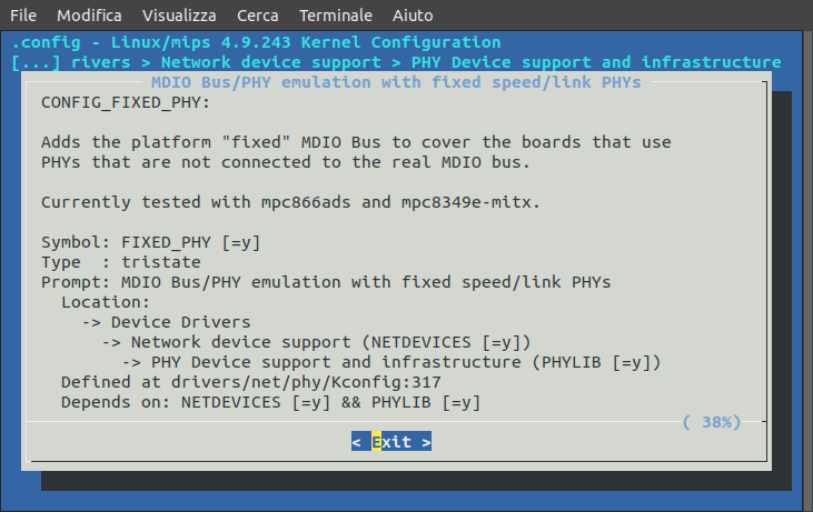

Se bisogna modificare qualche parametro del kernel bisogna usare make kernel_menuconfig
Ecco questo è interessante!!! Nei prossimi giorni ci spaciugo e vediamo cosa ne viene fuori.

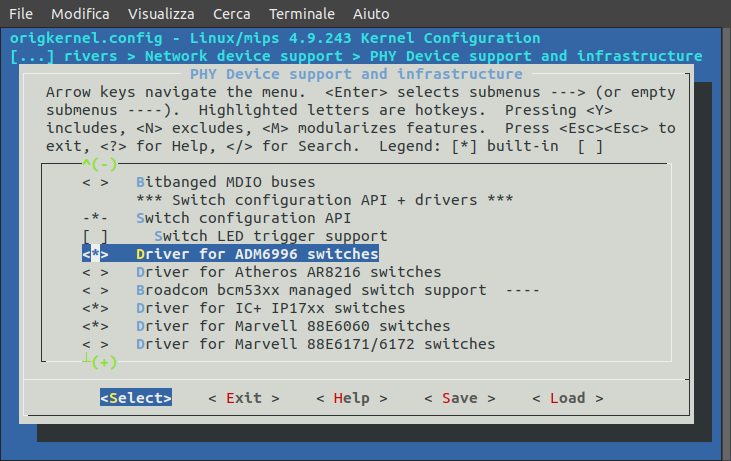

Nulla, comincio a pensare che il problema non sia in un pacchetto da installare, questo ha un problema simile al mio https://forum.archive.openwrt.org/viewtopic.php?id=48631
mentre qui si può notare come nel log si veda chiaramente
eth0: ADM6996M model PHY found.
eth0: attached PHY [Infineon ADM6996] (phy_addr=0:00, irq=-1)
  https://dev.archive.openwrt.org/ticket/10123
questo è il mio log preso direttamente dalla seriale con debug impostato a livello 4

Magari troverò qualcosa modificando il kernel con make kernel_menuconfig

Credo di aver capito PHY non seleziona il driver giusto https://dev.archive.openwrt.org/ticket/13413.html
Quello giusto è già presente
Ma non gli viene assegnato nessun indirizzo
root@OpenWrt:~# ls /sys/bus/mdio_bus/drivers
Generic 10G PHY   IC+ IP17xx        Marvell 88E6060
Generic PHY       Infineon ADM6996
root@OpenWrt:~# ls /sys/bus/mdio_bus/drivers/Infineon\ ADM6996/
bind    uevent  unbind
root@OpenWrt:~# ls /sys/bus/mdio_bus/drivers/Generic\ PHY/
bind        fixed-0:00  fixed-0:01  uevent      unbind
root@OpenWrt:~# ls /sys/bus/mdio_bus/devices/
cpmac-1:1f  fixed-0:00  fixed-0:01
Finiscono tutti e due in quello generico e quel "fixed" mi fa pensare che utilizzi questo
Come posso risolvere? esisterà un modo per forzare il driver ADM6996?
