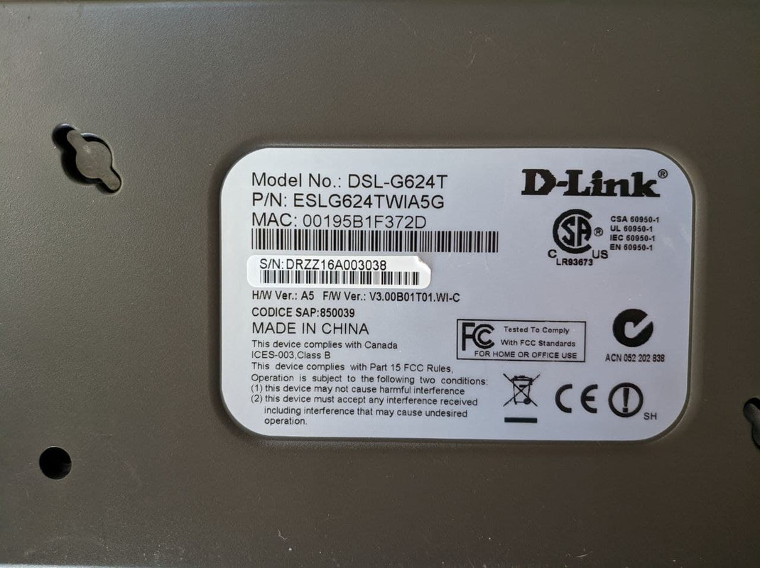

Salve a tutti,
Ho salvato dalla discarica questo d-link dsl-g624t, appurato che fosse funzionante ho deciso di installarci OpenWRT 14.07 seguendo la guida ufficiale https://openwrt.org/toh/d-link/dsl-624t
è andato tutto a buon fine, ma durante la procedura ho scoperto che la revisione hw in mio possesso (A5) è dotata di RAM 32Mb e Flash 32Mb 4Mb! (vedere qui https://www.ilpuntotecnico.com/forum/index.php/topic,84867.msg273184.html#msg273184)
Mi chiedevo questo:
  • so che l'immagine è di tipo squashfs ma visto che questo modello ha più spazio sarebbe possibile rendere permanenti le impostazioni?
  • il mio modello è dotato di wifi, esisterà un driver per abilitarlo?
  • potrei provare a compilare la versione 15.05 con ImageBuilder? (come riporta la wiki ufficiale l'immagine già pronta non funziona)

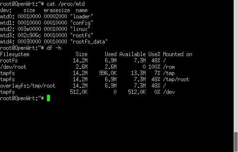

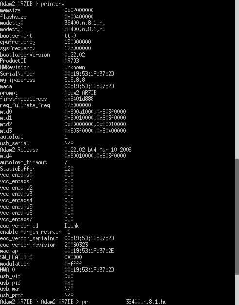

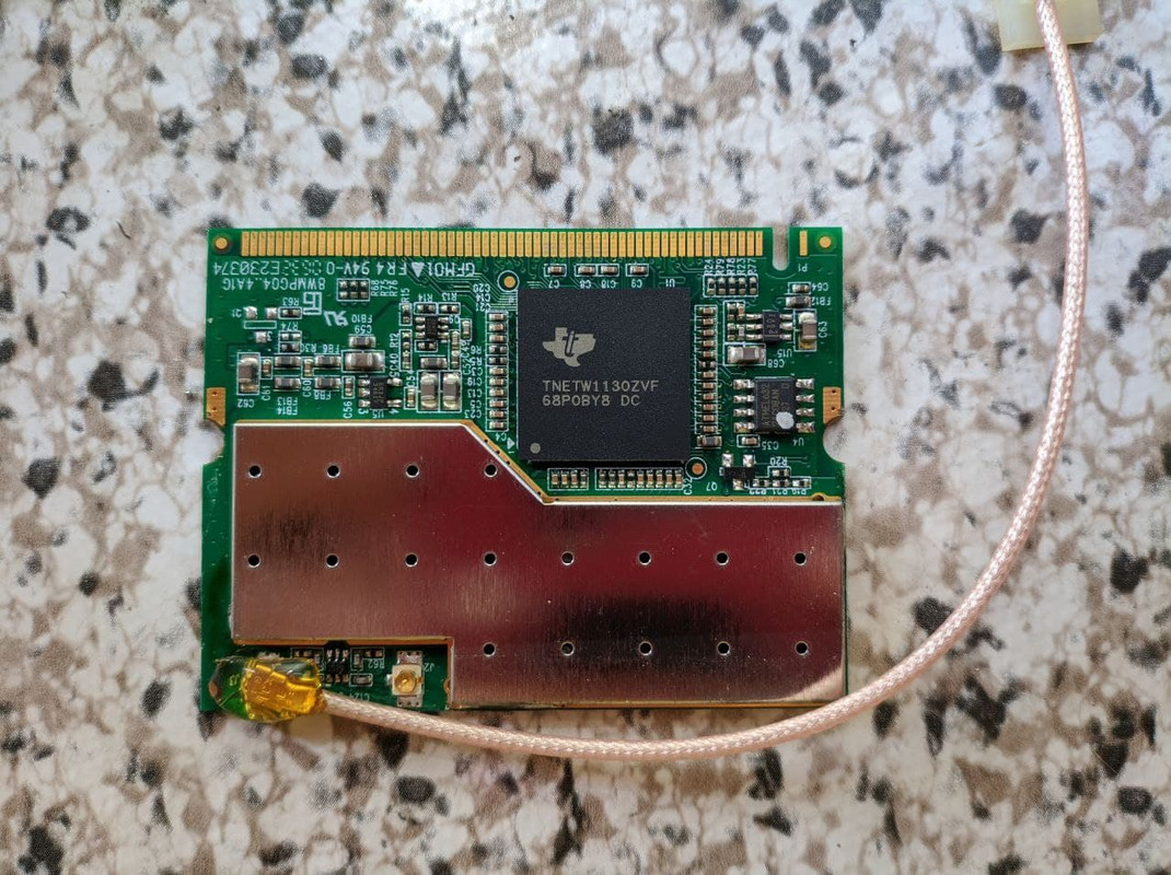

ho fatto alcune ricerche e sono un attimo perplesso, non riesco a capire come è stato impostato lo spazio a disposizione sulla flash, mi spiego
Questo è il setup preso direttamente da adam e come flashsize mi da 4Mb in fatti sottraendo 0x90400000 (fine di md3) a 0x90000000 (inizio di md0) ottengo quella dimensione
ma dando il comando df -h su OpenWRT la dimensione della sola rootfs è maggiore di 4Mb e il file /proc/mtd contiene degli indirizzi diversi rispetto a quelli di adam

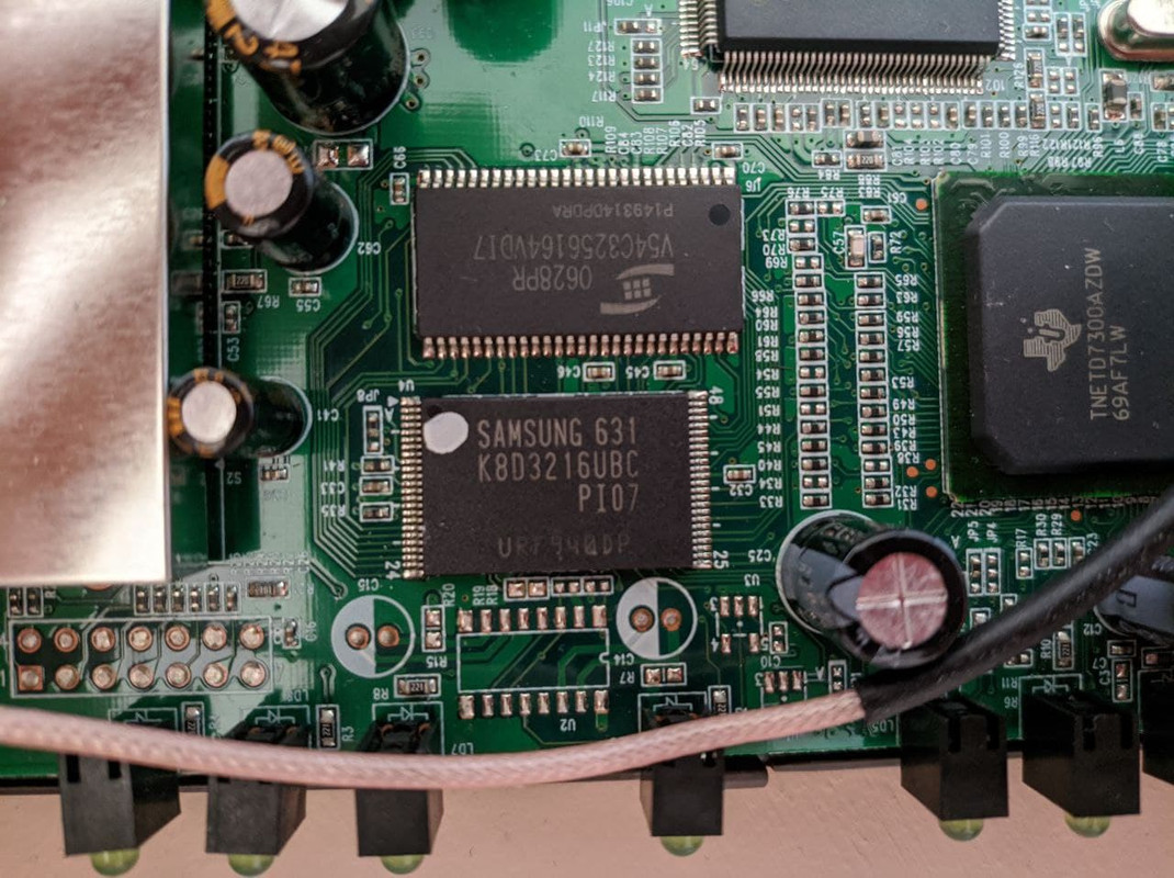

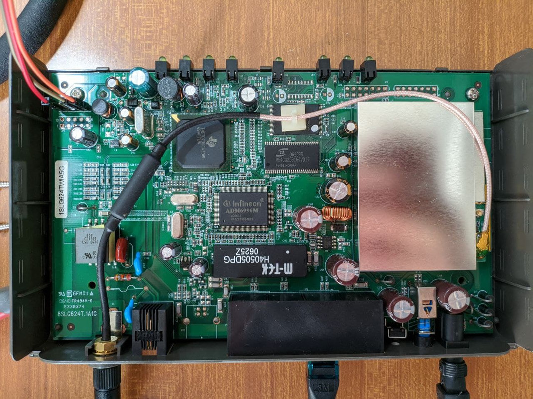

volendo vederci chiaro ho staccato il gancetto che ferma il filo dell'antenna wifi (ma serve realmente a qualcosa quel gancetto?)
La flash è una Samsung K8D3216UBC e se non ho capito male è da 32Mb (8+24) https://www.elnec.com/en/device/Samsung/K8D3216UBC-D+%5BFBGA48%5D/ https://www.arrow.com/en/products/k8d3216ubc-pi07000/samsung-electronics
Quindi il "partizionamento" non sfrutta tutta la flash? ma perchè?

La flash è divisa in 2 banchi indipendenti di 8 e 24 Mb
https://www.datasheets360.com/pdf/-6100829957635998730
quindi penso che le ulteriori suddivisioni debbano tenere conto di questo.
L'altro link non funziona ma questo credo di si
https://web.archive.org/web/20201030000441/http://wikibin.org/articles/adam2.html
Il gancetto serve ad evitare che il cavetto di antenna ballonzoli dentro al dispositivo.

Si ho dato anche io un'occhiata al datasheet, quello che hai detto è corretto, mi sembra di aver capito anche che possa gestirla solo con queste due configurazioni:
  • x8 partizioni da 4M
  • x16 partizioni da 2M
Non ne capisco il motivo però...

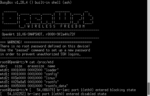

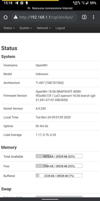

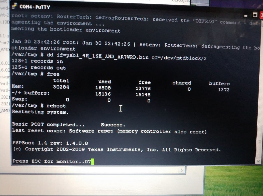

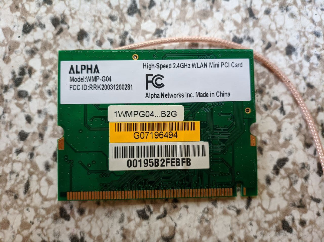

In questi giorni ho fatto un salto su RouterTech e seguendo una guida ho flashato il bootloader!! ora utilizzo PSPboot 1.4!!!
Ho anche smontato la scheda wifi per accertarmi fosse una TNETW1130ZVF come è risultato essere
Attualmente non sapendo come sfruttare (o se è effettivamente possibile) tutta la flash a disposizione, anche solo gli 8M del bank 1 sarebbe fantastico, proverò a compilare una versione di OpenWRT ultra minimale per vedere se riesco almeno a terminare il boot, poi si vedrà. In caso di fallimento rimarrò col firmware RouterTech  ::)
Grazie a tutti per l'aiuto  ;)

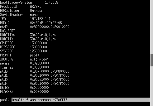

« Risposta #8 il: 10 Giugno 2021, 20:18 »
Salve a tutti
ho cercato di modificare il bootloader per espandere i 4M di flash in cui sono confinato... senza successo
Oltretutto ho scoperto che se provo a cambiare qualche impostazione che non gli va a genio resetta completamente tutte le impostazioni.
Allora mi sono scaricato la repo di OpenWRT e mi sono dato da fare e ragazzi ci siamo!!!!
Dopo giorni passati a compilare e flashare ho trovato la giusta combinazione delle mtd e la giusta configurazione per un firmware bootabile (ah non abbiate paura di abusare del comando defragenv salva la vita anche quando meno ve lo aspettate  :D).
Questi sono i settaggi fatti al botloader

Seguendo questa guida https://openwrt.org/docs/guide-user/additional-software/saving_space ho alleggerito la versione di OpenWRT 18.06, appena 3,7Mb  :happy:
Ma anche se il boot avviene correttamente il router non risponde al ping  :'( anche con IP statico, ho aspettato ore, l'unico modo che ho per interagire è tramite la seriale.
Ecco un po' di dati

root@OpenWrt:~# df
Filesystem           1K-blocks      Used Available Use% Mounted on
/dev/root                 2368      2368         0 100% /rom
tmpfs                    14264        52     14212   0% /tmp
tmpfs                    14264        52     14212   0% /tmp/root
tmpfs                      512         0       512   0% /dev
/dev/mtdblock4             384       228       156  59% /overlay
overlayfs:/overlay         384       228       156  59% /
root@OpenWrt:~# cat /proc/mtd
dev:    size   erasesize  name
mtd0: 00010000 00002000 "loader"
mtd1: 00010000 00010000 "config"
mtd2: 003e0000 00010000 "linux"
mtd3: 002b1060 00010000 "rootfs"
mtd4: 00060000 00010000 "rootfs_data"
root@OpenWrt:~# free
             total       used       free     shared    buffers     cached
Mem:         28528      16700      11828        104       1816       6052
-/+ buffers/cache:       8832      19696
Swap:        13308          0      13308
root@OpenWrt:~# uname -a
Linux OpenWrt 4.9.243 #0 Tue Nov 24 09:03:27 2020 mips GNU/Linux

[   18.935485] acx.acx_init_module: acx-mac80211, version: v0.6.0 (git: unknown)
[   18.957425] acx.acx_init_module: this driver is still EXPERIMENTAL
[   18.957425] acx: please read the README file and/or go to http://acx100.sourceforge.net/wiki for further information
[   19.008353] acx.acxpci_init_module: built with CONFIG_ACX_MAC80211_PCI
[   19.028385] acx.acxpci_init_module: compiled to use 32bit I/O access. I/O timing issues might occur, such as non-working firmware upload. Report them
[   19.069181] acx.acxpci_init_module: acx: running on a little-endian CPU
[   19.069181]  PCI/VLYNQ module initialized, waiting for cards to probe...
[   19.109877] Driver found for VLYNQ device: 00000009
[   19.125410] acx.acx_alloc_hw: wiphy: phy0
[   19.137350] acx.acx_init_mechanics: ie_cmd_buf_len=336
[   19.521142] vlynq0: local VLYNQ protocol rev. is 0x0001010b
[   19.538267] vlynq0: remote VLYNQ protocol rev. is 0x00010108
[   19.555637] vlynq0: using local clock divisor 1
[   19.569848] acx.vlynq_probe: found TI TNETW1130-based wireless network card at vlynq0, irq:80, phymem:0x4000000, mem:0xa4000000
[   19.604862] acx.vlynq_probe: the initial debug setting is 0x000A
[   19.623320] acx.vlynq_probe: using IRQ 80
[   19.635731] acx.acx_get_hardware_info: form_factor=0x01, radio_type=0x16
[   19.656301] acx.acxpci_load_firmware: Need firmware for acx111 chipset with radio ID 0x16: either combined firmware (single file 'tiacx111c16'), or two files: base-fw file 'tiacx111' + radio-fw file 'tiacx111r16'
[   19.713646] acx.acx_load_firmware: Required firmware: fw_image='tiacx111c16', radio_image='(null)'
[   19.741148] acx.acx_read_fw: requesting firmware image 'tiacx111c16'
[   20.049037] acx._acx_upload_fw: acx_write_fw (main): 0
[   20.128868] acx._acx_upload_fw: acx_validate_fw (main): 0

[   21.801664] 20
[   21.806630] 30
[   21.811957] 31
[   21.816920] 32
[   21.822247] 40
[   21.827193]
[   21.831771] acx.acx_parse_configoption: ProductID:04 Len:09 Data:TI ACX100
[   21.852838] acx.acx_parse_configoption: ManufacturerID:05 Len:07 Data:TI Test
[   21.874697] acx.acx_interrogate: (type:ACX1xx_IE_FWREV,len:24)
[   21.913881] acx.acx_get_firmware_version: Firmware: firmware_version='Rev 2.3.1.31' hw_id=03010101
[   21.941299] acx.acx_display_hardware_details: chipset TNETW1130, radio type 0x16 (Radia (RC2422?)), form factor 0x01 ((mini-)PCI / CardBus), EEPROM version 0x05, uploaded firmware 'Rev 2.3.1.31'

Cambiando approccio sono riuscito ad attivare l'AP wifi e collegarmi a LuCI!!!!
In wifi pingo in tutte le direzioni e anche la shell SSH funziona.
