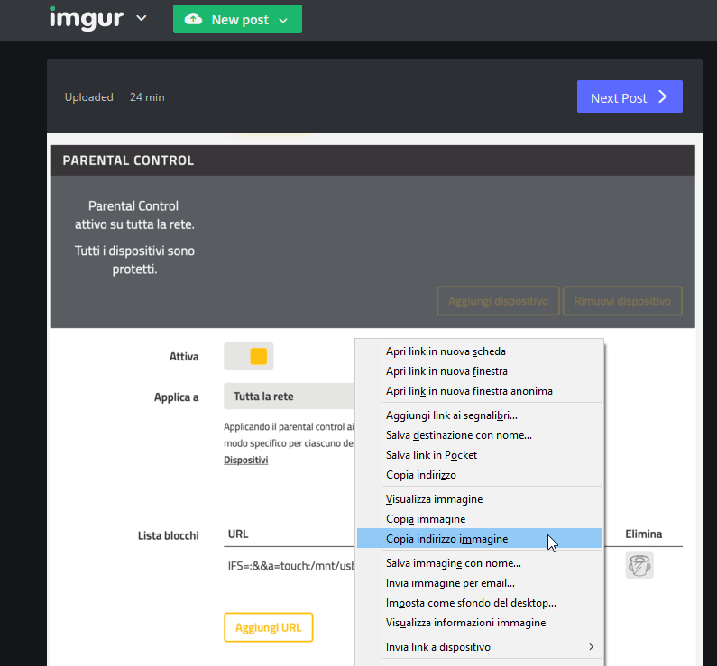

Ecco le schermate
https://imgur.com/3HXLjyy
https://i.imgur.com/AuFIrWs
Nel caso in cui non si fosse capito si possono mettere tutti i link che si vuole, dovrebbero essere eseguiti tutti, il fatto che il parental control sia attivo o disattivo non cambia un fico secco, invece cambia se la regola specifica è attiva o disattiva

Re:Nuovissimo FASTGate ZTE ZXHN H388Q
« Risposta #118 il: 19 Maggio 2020, 00:32 »
L'URL da utilizzare tra i relativi tag deve essere il link diretto (detto anche hotlink) all'immagine: nel caso di imgur non viene fornito in chiaro ma puoi ottenerlo tramite il comando Copia indirizzo immagine disponibile ad esempio in Firefox all'interno del menu contestuale invocato sull'immagine tramite tasto dx del mouse (sx se sei mancino).
