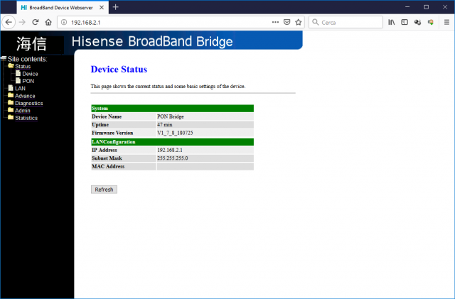

  • 3392
Riesci a leggere la release firmware?
Magari si riesce ad aggiornare come i modem Technicolor clonandogli a basso livello ma a livello utente (telenet) la nand, ovviamente si dovrebbe recuperare il firmware aggiornato da qualcuno, ma iniziamo a vedere se capiamo versione e data di rilascio

La versione si vede, nell'interfaccia web c'è una schermata tipo:
Questa non è del mio modulo, stasera recupero la versione del mio. Quel 180725 potrebbe essere una data (25/7/2018).
