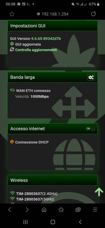

Sono anche io ftth fastweb con però il modem 2017 DN8245f2, con ont zte zhxn601f . Nell timhub non si connette internet da dhcp in connessione
Cosa può essere?
Metto come vendor id
huawei_HW_E1A.A_SW_1.0.1b/dslforum.9rg
Il mac address lo metto stile trattino A8-2B- niente. anche con stile doppio punto A8:2B niente. Cosa può essere? @FrancYescO
« Ultima modifica: 26 Marzo 2021, 12:28 da ItalianGamer91 »

« Risposta #12 il: 27 Marzo 2021, 16:36 »
9gr? Provane a mettere uno di un'altro fastgate..
Vendor ID, Mac address, VLAN ID
questi sono le cose che Fastweb controlla (/i parametri che servono), e il controllo sui primi due viene tolto chiedendo l'abilitazione al modem libero.
