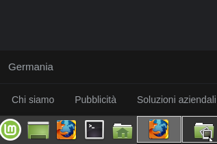

Allego foto

« Risposta #2934 il: 05 Febbraio 2022, 20:56 »
Magari sbaglio ma mi sembra strano che la GUI influisca su questo aspetto...... siamo inoltre di fronte ad ip statico che in teoria dovrebbe cmq esser localizzato sempre nella stessa posizione.
Cosi come la si legge sembra come se la GUI avesse una sorta di VPN (o forse un proxy) ma cosi non penso sia......................
Potrebbe infruire la questione del driver XDSL ??
Strana cmq come situazione...........
CUT CUT
*EDIT*
Ah ecco....... prima c'erano i link e si aprivano male le foto.
Ora le vedo......

« Risposta #2939 il: 05 Febbraio 2022, 22:21 »
Mi auto cito
Ora o il tuo router ottienene un ip brasiliano o su i tuoi dispositivi c'è qualche software che lo camuffa
Visto che usi firefox su linux mint disabilita o cambia l'app della vpn
Spero che era una semplice svista, o anche uno scherzo e non una semplice presa per il naso.
