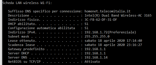

Sul TIM HUB, Schede -> Rete locale -> Impostazioni DHCP, imposti lì il DNS che deve essere rilasciato ai client.
Esempio: immaginiamo che nella rete 192.168.1.0/24 il tuo PiHole sia 192.168.1.14, setta così il TIM HUB
...ed i tuoi client riceveranno questa configurazione IPv4...
...se c'è l'IPv6 di mezzo, c'è qualche complicazione in più, ti conviene disattivare IPv6 sui NIC dei vari client.
