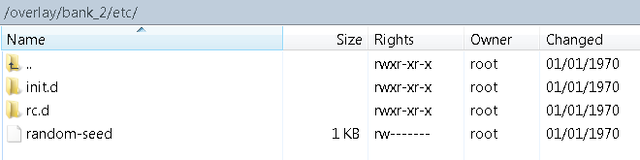

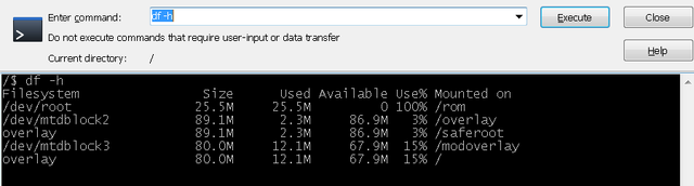

(che su alcuni dispositivi installava pezzi sul modoverlay e altri sull'overlay reale dato che in alcune casistiche veniva richiamato il mount di modoverlay a device avviato
questa cosa esattamente come la verifico, cosa devo cercare con winscp  ?

@fiberman teoricamente basta un df -h o comunque esplora in /overlay/bank_2 se hai la cartella /etc/config con dati dentro ad esempio

non ho nessuna cartella config in /overlay/bank_2/etc .
