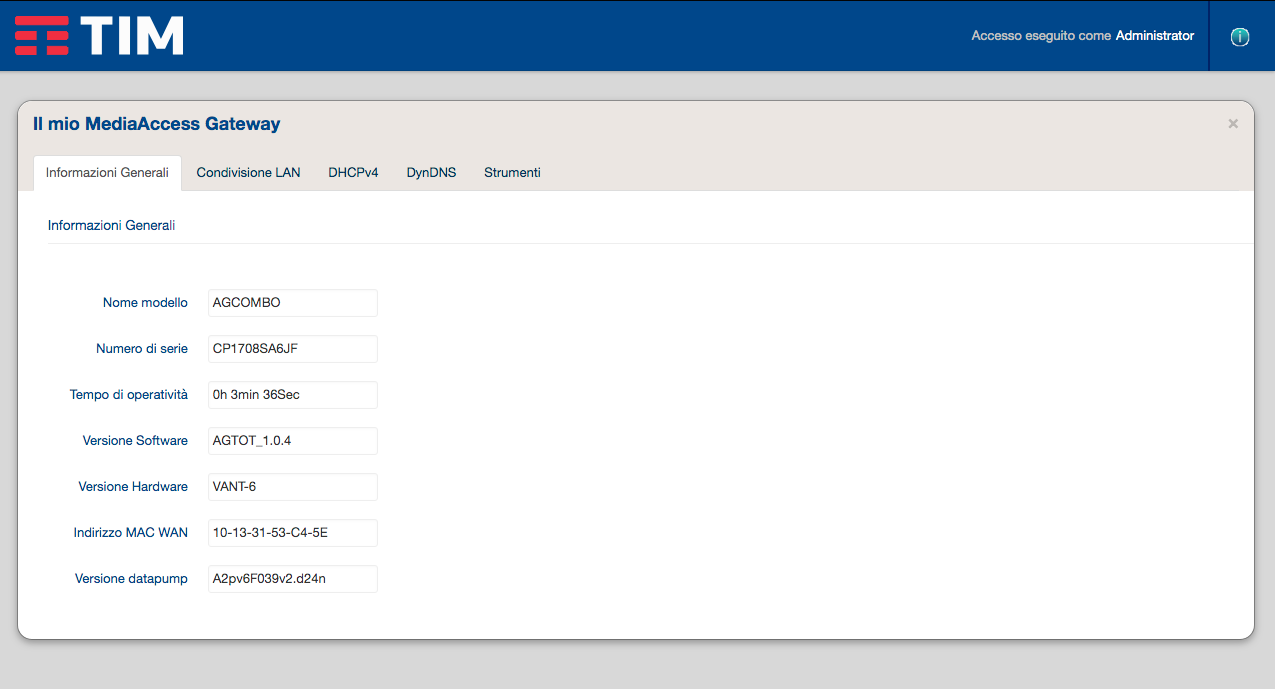

Cambia il firmware e metti UNO, in base al firmware che hai attualmente ci sono modalità diverse più o meno complicate
Scrivi i punti dove ti blocchi e cosa non ti è chiaro.

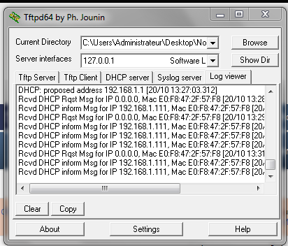

Il problema è che vorrei utilizzare un provider diverso da TIM, Ho provato con il metodo TFTP Ho seguito tutto ma non succede nulla (picture).
AGTOT 1.0.4

insisti con TFTP cercando di flashare UNO, se lo carica ma non parte devi fare il failboot per cambiare bank (o sbloccare quel firmware 1.0.4 e fare switchover) leggi questo post ci sono vari riferimenti per tutto quello che ti serve
https://www.ilpuntotecnico.com/forum/index.php/topic,77981.msg245032.html#msg245032
