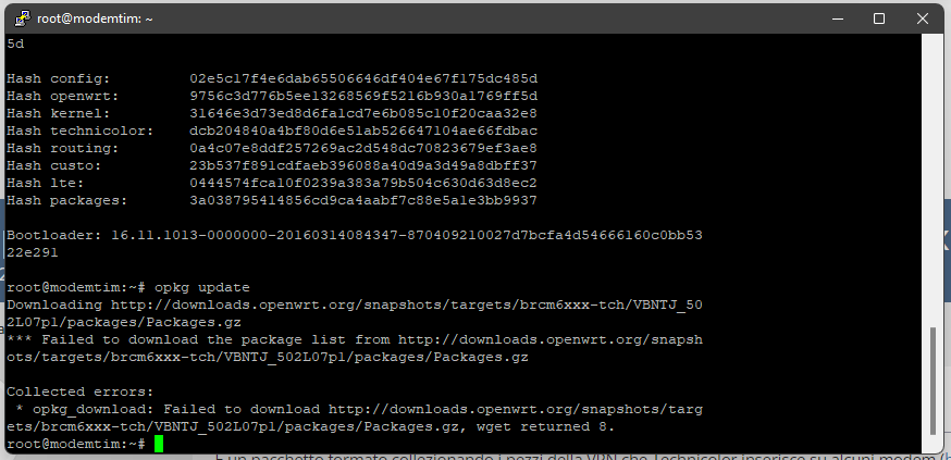

Se I feed sono stati impostati correttamente dalla GUI devi soltanto dare: "opkg update" prima di installare il pacchetto
..capito ma non so come impostare i Fedd e se dòil comando che dici ottengo questo:
 mi daresti una mano ?
Kira
« Ultima modifica: 22 Maggio 2022, 19:23 da kira »
Offline lorenzocanalelc
  • 678
Re:[GUIDA] xl2tpd/strongSwan per VPN L2TP/IPsec su DGA413x/TG78x
« Risposta #257 il: 23 Maggio 2022, 14:28 »
Strano, la gui di Ansuel avrebbe dovuto impostarli,
puoi impostarli manualmente seguendo questa guida:
https://www.macoers.com/blog/antonio-macolino/feeds_openwrt_homeware_19_brcm6xxx_tch
