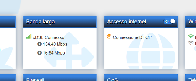

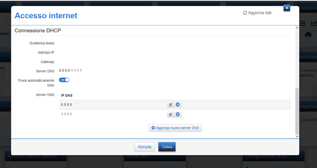

io sono in NGA,
ma non funziona in entrambi i casi: sia senza VLAN che con VLAN100.
Non ricevo l'IP. Ho la portante in VDSL2 ma rimane in "Connessione DHCP"

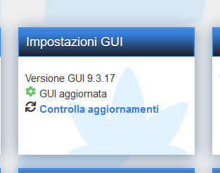

« Risposta #125 il: 25 Luglio 2019, 19:30 »
@Ansuel ho aggiornato a 9.3.17, dove si trova l'opzione vendorid? non la vedo... grazie

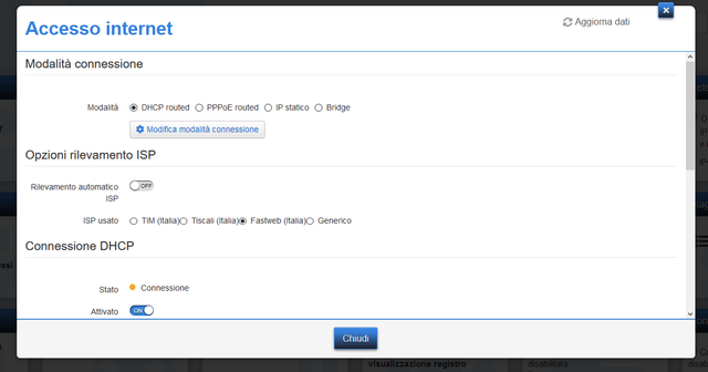

« Risposta #126 il: 25 Luglio 2019, 19:35 »
dovrebbe essere dove hai settato la modalità in dhcp...
tab internet
Offline rust
  • 21
Re:Configurare TIM HUB per linea fastweb
« Risposta #127 il: 25 Luglio 2019, 20:35 »
ma intendi "Opzioni rilevamento ISP"
altrimenti non lo vedo
TIM HUB DGA4132 v2.2.1 GUI 9.6.90 - Fastweb FTTC 200/20 + VoIP
« Risposta #128 il: 25 Luglio 2019, 20:44 »
@rust posta uno screen

« Risposta #130 il: 25 Luglio 2019, 22:03 »
@rust scorri giù..... e fai screen

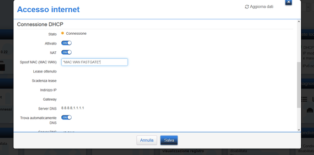

@Ansuel
il mac address nella sezione "spoof" è l'indirizzo MAC WAN del fastgate che appare nella schermata "informazioni" del fastgate

@Ansuel non c'è alcun problema, anzi grazie mille per la GUI e per tutti gli sbattimenti ...
ora vedo vendorid! cosa devo mettere? "Technicolor_DGA4131FWB/dslforum.org" come appare nella etc/config/network del fastgate?

« Risposta #134 il: 25 Luglio 2019, 22:42 »
si esatto
