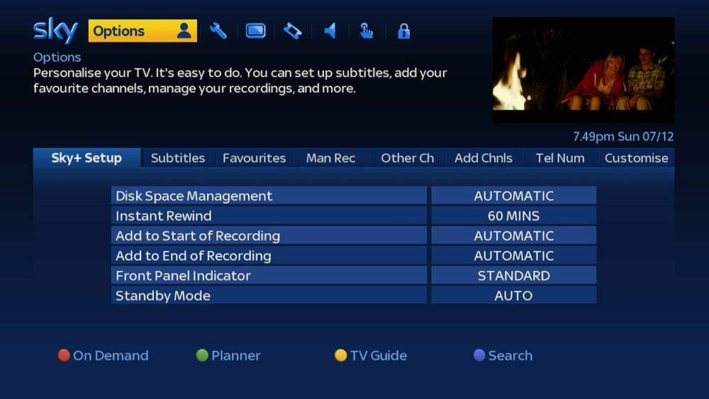

@mavelot sai quei menu che vedi nei tv esempio il menu segreto dei tv sony oppure samsung lg. Ho anche il menu segreto dei vari decoder come per esempio sky
