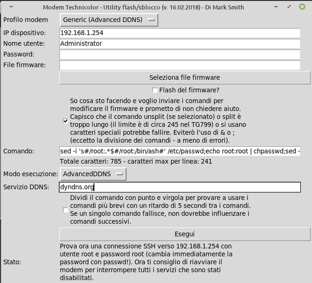

Step 1 AFG
Funziona selezionando Generic (Advanced DDNS)  ed impostando i campi come da foto. Spuntando "Capisco che il comando...." in modo da poter modificare il servizio DDNS con dyndns.org, "Dividi il comando..." si può anche non spuntare: accetta il comando per intero ed è più veloce.
IMPORTANTANTE: come nome utente  bisogna inserire l'utente che vi permette di entrare nella gui del router, Administrator o fasteweb.
@andrewred Prova la versione soft : cancella le cartelle bank_1  bank_2 e riparti da zero. Cerca di avere la stessa versione su entrambe le banks
« Ultima modifica: 05 Aprile 2020, 03:16 da larsen64it »

@larsen64it c'è un qualche tipo di filtro sui valori possibili come dominio del DDNS? Sulle altre varianti selezionabili vedo dyn.com e dyndns.com mi fai sapere se quelle funzionano? (non c'è bisogno di fare reset, mi basta che riesegui un comando di reboot al posto di quelli dello sblocco)
« Ultima modifica: 18 Febbraio 2020, 15:47 da LuKePicci »
Re:Firmware per TG789vac Xtream 35b
« Risposta #463 il: 18 Febbraio 2020, 16:37 »
@LuKePicci Te lo dico al volo senza fare prove... non funzionano avevo già provato appunto.
