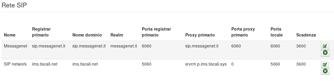

Però non riesco in alcun modo a configurare la linea VoIP aggiuntiva. Il problema è che, non appena creo una seconda rete SIP, la linea telefonica Tiscali (profilo sip_profile_1) non si registra più:
Ho provato a modificare i parametri della rete aggiuntiva (messagenet) in tutti i modi possibili: porte, ecc. Nessuna linea si registra in nessun modo. Se invece elimino la rete aggiuntiva, la linea Tiscali si registra immediatamente.

Scusa ma dove hai letto di usare la porta 6060 per messagenet? ti funziona con quella? hai provato ad usare la 5061 come suggerito dal supporto?

No no, quello era uno dei mille tentativi che ho fatto. All'inizio ho usato la 5061. Siccome con la 5061 non funzionava più né Messagenet né Tiscali, ho pensato che ci potesse essere qualche conflitto tra Tiscali e Messagenet, e quindi ho impostato una porta a caso per Messagenet (la 6060 appunto) per vedere se almeno Tiscali riprendesse a funzionare. Invece no: la seconda rete, comunque sia configurata, non fa più funzionare il VoIP Tiscali.

La tua rete voip di tiscali è configurata per funzionare sulla vlan separata, lo vedo dal proxy .sys, e tutto il client voip è configurato per andare su quella rete. Però onestamente mi stupisce che messagenet anche da solo funzionasse. Comunque prova a usare la config voip su rete internet, usanto il proxy .net e dirottandola così:
set mwan.if1_mwan.interface='wan'
set mmpbxrvsipnet.sip_net.interface='wan'
dove ovviamente 'sip_net' è quella unica di default su cui è configurata tiscali, adeguati di conseguenza se hai messo messagenet su questa.
Infine non ho mai capito il senso di avere il client sip configurato su mwan per usare specificamente l'interfaccia voce, il normale routing di indirizzi dovrebbe essere in grado di farlo di suo a patto di spostare le relative regole nella tabella di routing generica. Prima o poi ci provo.

Prima di tutto ti ringrazio molto per i suggerimenti. Ho provato ad apportare le modifiche che mi hai indicato: attualmente il valore per entrambe le impostazioni sulla rete SIP di Tiscali è broad_if1. Se lo sostituisco con wan, l'account Tiscali smette di funzionare. Ciò mi sembra ragionevole, poiché come hai detto giustamente i server Tiscali si trovano una VLAN separata, accessibile dall'interfaccia broadif1.

Ecco appunto, ma allora come cavolo faceva a funzionarti messagenet?

No no, infatti messagenet non ha mai funzionato! E per giunta se configuro messagenet, o qualsiasi altra network SIP con qualsiasi impostazione, smette di funzionare anche Tiscali  :'(

Per prima cosa preoccupati di far funzionare messagenet, tenendo tiscali disabilitata. Lascia wan sia in mwan che come interfaccia della rete sip. Controlla che le settings di messagenet siano corrette. Quando ti funziona, perchè ti funzionerà di sicuro ad un certo punto, passa a far funzionare anche quella tiscali, in primis via vlan dati con proxy .net poi più avanti passa a sperimentare come farlo funzionare con mwan spento, in modo che ognuna vada per la sua strada. Nota che ogni votla che applichi qualche modifica a mwan o mobiled devi riavviare i rispettivi servizi.
