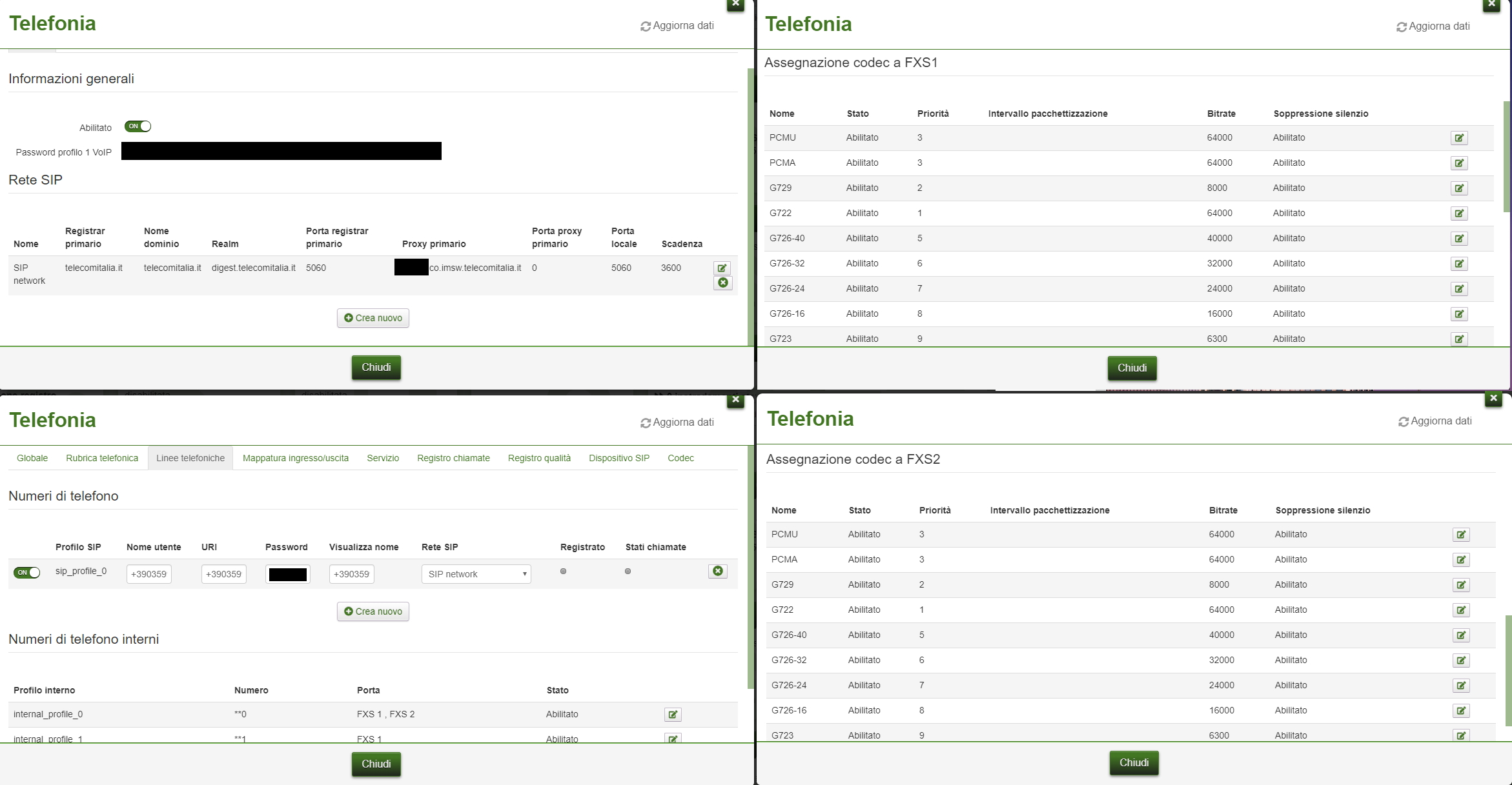

Ora però sono infangato da 2 giorni nella configurazione del VoIP TIM:
ho letto tutti i post di questo topic ed in particolare ho preso dettagli da qui:
- https://www.ilpuntotecnico.com/forum/index.php/topic,77981.msg242222/topicseen.html#msg242222
- https://www.ilpuntotecnico.com/forum/index.php/topic,77981.1575.html
- https://www.ilpuntotecnico.com/forum/index.php/topic,77981.1590.html
cercando di far registrare la linea.
Eh o usato i files anche lo script tim.sh presente nel file setup.zip qui:
https://anonfile.com/a6d3Kaw6nf/setup_zip
Inoltre grazie ad @larsen64it ho trovato anche questa guida:
https://repository.ilpuntotecnico.com/files/natalinux/VOIP%20CFG%20TIM/VOIP%20CFG%20TIM.pdf
Dopo mille ternativi (ho provato anche a cercare di capire i paramenti che vengono gestiti nei files:
mmpbx
mmpbxbrcmcountry
mmpbxbrcmfxsdev
mmpbxinternalnet
mmpbxrvsipnet)
il risultato è questo:
E la linea comunque non si registra.
Qualcuno di voi mi può dare una mano?
Grazie mille a tutti

EUREKA!
Grazie @larsen64it !
Ho seguito il tuo consiglio!
- reset
- sblocco
- CONFIGURAZIONE VOIP
- GUI Ansuel
Grazie mille!
Ora la linea è registrata e funziona!
