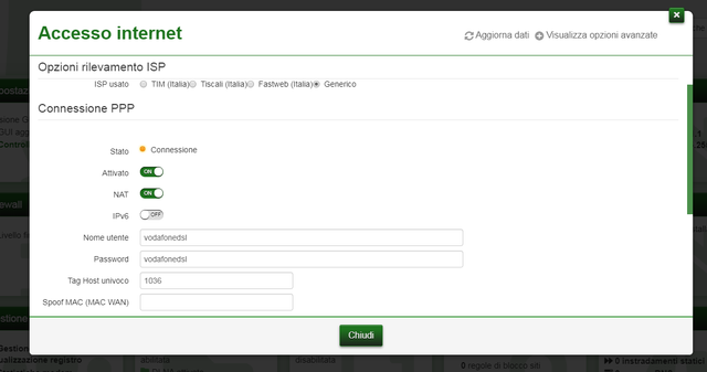

Sono passato da firmware iiNet a quello UNO. Avevo il firmware iiNet e ho flashato quello UNO direttamente da GUI (Ansuel) mantenendo il root. Il flash è andato a buon fine, ma come da voi segnalato la GUI Ansuel non funzionava più. Quindi ho fatto un reset dal pusalnte posteriore e il router è tornato alla gui originale, dopodichè ho rimesso su l'ultima Ansuel stabile. Funziona tutto correttamente tranne che ora non riesco più ad avere la connessione internet. I parametri sono gli stessi usati col firmware iiNet (PPPoE routed) ma niente da fare, non ne vuole sapere...
Ho una VDSL Vodafone, qualcuno di voi ne sa di più?
Ho provato anche ad usare la configurazione guidata

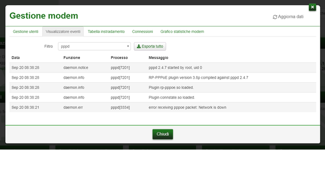

Questo è il log relativo a pppd

In Tag host univoco ci va (se proprio vuoi) il numero di serie della Vodafone station, altrimenti lascialo vuoto. 1036 va messo per forza ma non lì, va in VID (o VLAN ID)

Ho risolto! Ho fatto la configurazione guidata dalla GUI di default UNO e ora si connette. Facendola dalla GUI Ansuel non ne voleva sapere
