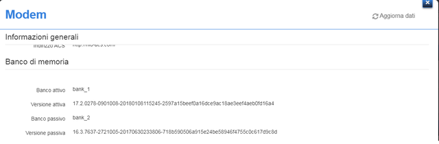

Ora mi trovo nelle seguente situazione
nel bank_1 fw UNO, nel bank_2 fw iiNet.
La funzione "clona banco" clona esattamente tutto il banco 1 sul 2 compreso fw, configurazioni e pacchetti aggiuntivi installati (ad es openssl, strongswan, GUI Ansuel ecc ecc) oppure c'è un'altra strada da seguire? Vorrei arrivare ad avere i 2 banchi uguali in tutto e per tutto, dal fw ai pacchetti installati e configurazioni varie se possibile.
Re:[GUIDA] TG789vac v2 iiNET/UNO Flash, Sblocco e Modding
« Risposta #2582 il: 20 Settembre 2019, 19:46 »
Non puoi, nel device non c'è abbastanza spazio per avere la gui applicata su entrambi i banchi. Comunque vedi che nel "banco" c'è sempre solo il firmware. Tutte le modifiche ai file (di sistema, della gui, delle applicazioni e delle configurazioni) sono salvati nell'overlay comune ad entrambi i banchi in cartelle separate. La clonazione della custom gui non so cosa faccia, immagino cloni solo ed esclusivamente il firmware. Nell'altro banco, nel tuo caso, è bene avere un firmware (iinet o uno) e tenere nell'overlay lo stretto indispensabile insieme di modifiche necessarie a entrare con root, così da potervi entrare e sistemare l'overlay dell'altro banco in caso di problemi.
Se l'overlay si riempie, e non hai un root funzionante per l'altro banco sull'overlay e un firmware sull'altor banco, con buona probabilità il device è brickato.
Se la parte di overlay relativa al primo banco contiene errori il firmware del banco 1 non parte. e non hai un firmware rootabile o un root già  funzionante per l'altro banco sull'overlay, con buona probabilità il device è brickato.

Offline lucash78
  • 49
« Risposta #2584 il: 20 Settembre 2019, 20:38 »
Quindi secondo voi, che siete decisamente più esperti, dovrei tenere tutto così? Teoricamente il fw sul banco 2 era rootato, o almeno credo visto che avevo su entrambi i banchi fw iinet e il fw aveva accesso root in ssh. Esistono altri modi per avere il fw UNO anche sul 2° banco oltre alla clonazione? Scusate tutte queste domande, ma visto che sono abbastanza inesperto non vorrei fare mosse azzardate.
« Risposta #2585 il: 20 Settembre 2019, 21:11 »
Se sei sicuro che hai il root anche sul bank_2 ti conviene lasciare tutto così com'è. La bank_2 serve solo per l'eventuale recupero che sia UNO o iinet poco importa. Se Proprio vuoi entrambe le banks con uno, al punto che sei arrivato ti conviene piallare tutto. Altre strade che non siano prive di rischi e laboriose, non esistono.

« Risposta #2586 il: 20 Settembre 2019, 21:23 »
Grazie della delucidazione. E' normale che nella directory /overlay come sotto-directory ci sia solo bank_1?

« Risposta #2589 il: 20 Settembre 2019, 23:58 »
@lucash78 vuol dire che non hai mai avviato il firmware da bank_2, e quindi non è nemmeno rootato.
