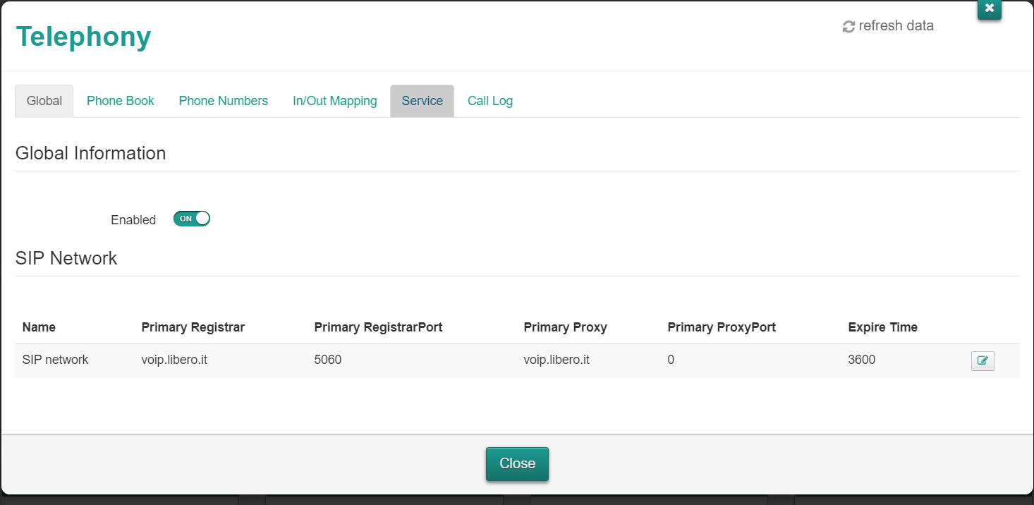

Offline pollyc
  • 133
Re:[GUIDA] Flash, Root e Modding Technicolor TG789vac v2 (VANT-6)
« Risposta #3307 il: 06 Aprile 2020, 12:30 »
perfetto l'ho collegato .....iniziale problema con la connessione pppoe ...superata inserendo 835 anzichè101 in setup gatevay  ultimo parametro vlan id, ma non riesco a far funzionare il voip ........se potete...... mi date un aiuto ?thanksssssssss

Offline pollyc
  • 133
« Risposta #3311 il: 06 Aprile 2020, 13:21 »
grazie FrancYescO  avendo un tim hub ero a conoscenza dei parametri ...il problema e  che non riesco a trovare la maschera dove inserire la prima parte dei dati del post che mi hai indicato ......ma dove stanno  (quelli in rosso)?
Registrar Primario: voip.libero.it
Nome Dominio: sip.infostrada.it
realm: voip.libero.it
porta registrar primaria: 5060
proxy primario: voip.libero.it
porta proxy primario: 0
Local port: 5060
Scadenza: 3600
« Ultima modifica: 06 Aprile 2020, 13:25 da pollyc »
  • 3394
« Risposta #3312 il: 06 Aprile 2020, 13:39 »
lingua a parte l'interfaccia nella parte di telefonia non è la stessa del timhub?
oltrimenti o fai tutto da scp (che alla fine comunque ti servirà per mettere i toni italiani) o ti installi la GUI
comunque quei due paramentri sono superflui puoi andare oltre.
Offline pollyc
  • 133
« Risposta #3313 il: 06 Aprile 2020, 14:41 »
sorry.... ma ci ho sbattuto la testa fin ora ...l interfaccia è differente ...il tim hub con la bellisssima gui di Ansuel è tuta un altra cosa ....chissa cosa sbaglio ...se riesco ti posto la gui che ho trovato e le varie finestre che riguardano il voip ....se ti và di dargli un occhiata...grazie grazie per il tuo aiuto
« Ultima modifica: 06 Aprile 2020, 14:56 da pollyc »
  • 3394
« Risposta #3314 il: 06 Aprile 2020, 15:40 »
Dato che con l'interfaccia di UNO originale abbiamo ancor meno possibilità di debug delle poche in più che abbiamo da rootato, per semplicità ti direi segui le alternative che ti ho dato prima: resettalo, rootalo come indicato nel primo post, installa la GUI e riprova la configurazione da lì così hai anche familiarità con l'interfaccia.
se ancora hai problemi posta un logread | grep mmpb fatto da ssh
dovrai comunque intervenire con scp per sostituire i file mmpbxcountry e avere i toni di squillo italiani
