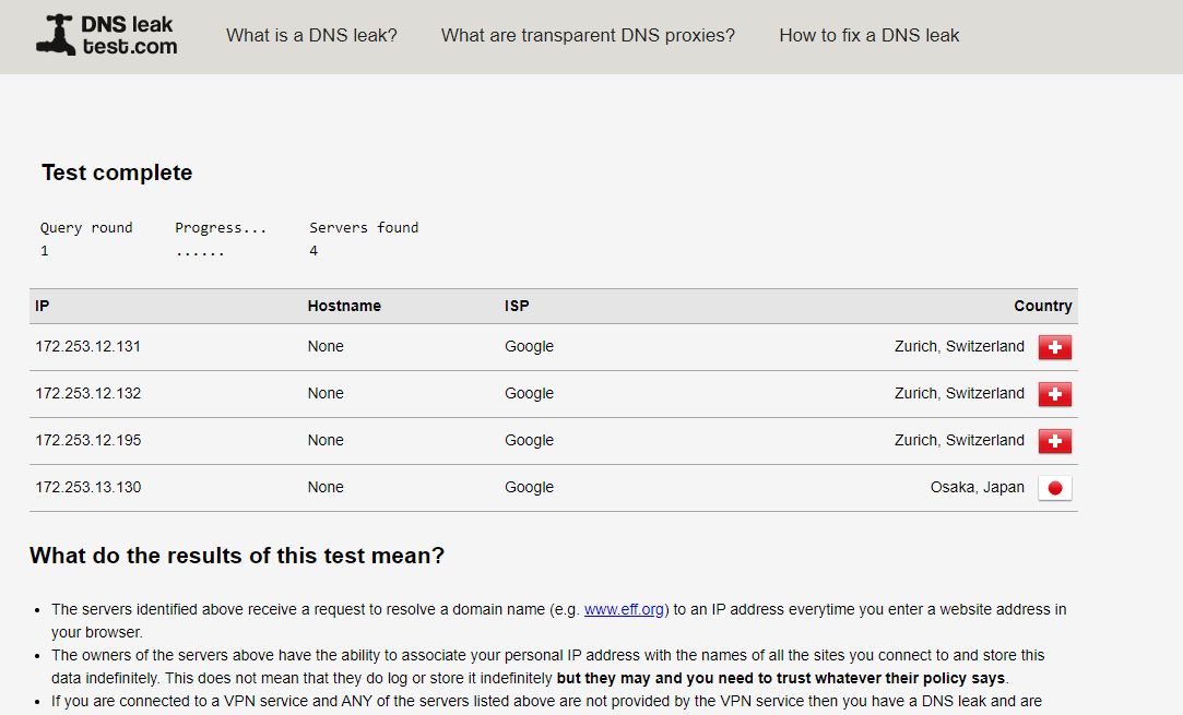

Sbagli a ricercare
Il tuo server dns è il router (192.168.0.1) su cui hai impostato quelli di google
Per testare
https://www.dnsleaktest.com/
ti dovrebbero apparire i server di google, se non ti appaiono potrebbero essere impostati nel browser (es. firefox ha cloudflare impostato di default).
Se li vuoi anche in Server DNS di ipconfig li devi cambiare  anche in
Rete locale > Impostazioni DHCP > Server DNS  ( impostare il dns primario e secondario insieme separati da virgola  es. 8.8.8.8,8.8.4.4)
al posto di 192.168.0.1

« Risposta #9511 il: 09 Maggio 2022, 09:19 »
ecco qui ...quindi dovrei essere a posto
