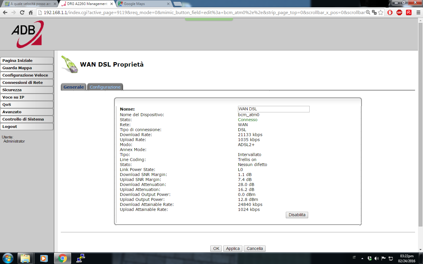

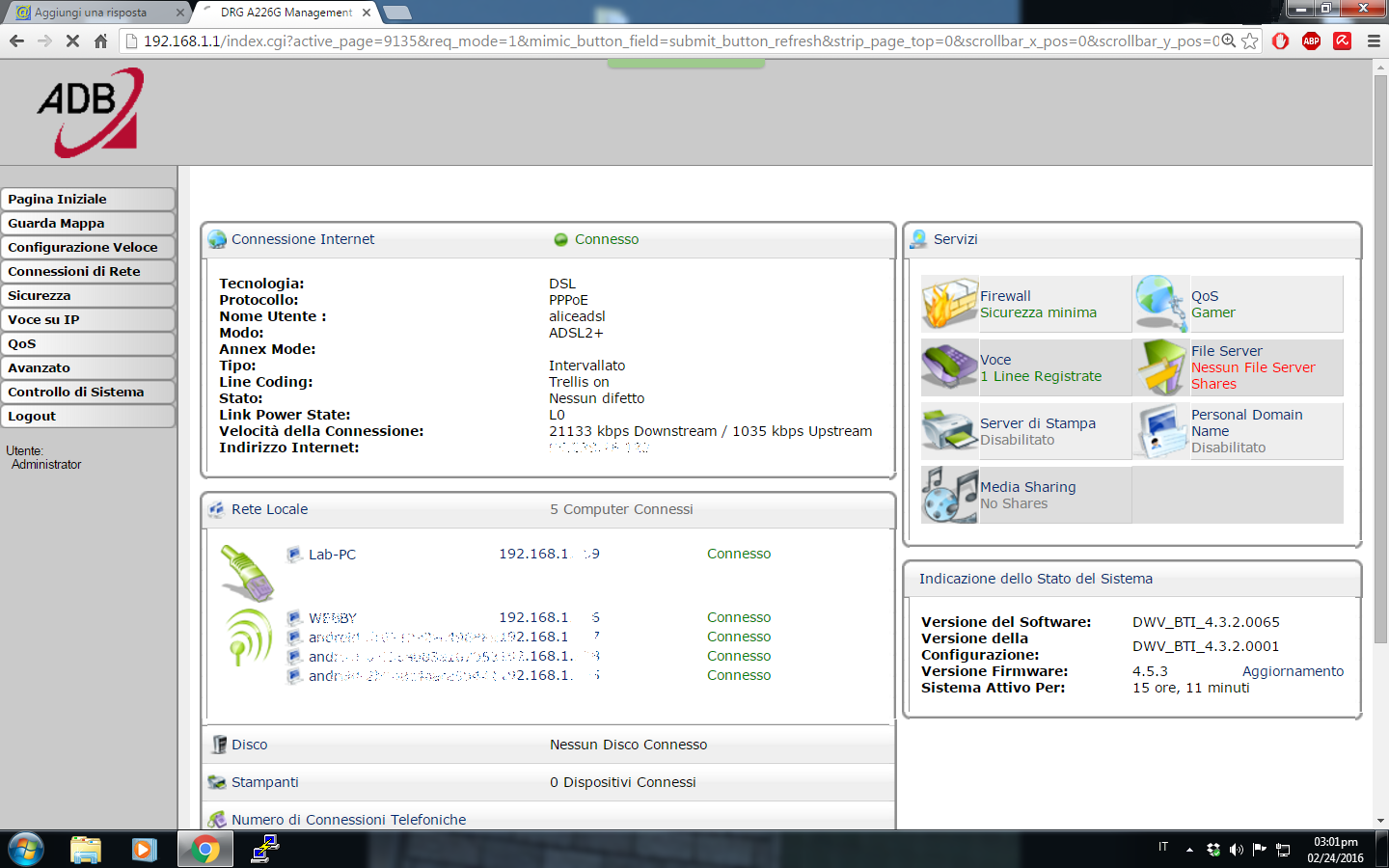

mavelot ho ricontrollato con ovus da dove mi viene erogato il servizio, con google maps in linea d'aria mi trovo a 2,4km di distanza, da ieri ad oggi non so perché il download è salito a 21mega (ieri sera il target snr l'ho modificato con adslctl a 1) ho fatto screenshot.....

Ma scusa ci deve essere un errore per forza....lo sai che è fisicamente impossibile che 27db siano una attenuazione di una linea di 2,4 Km
A maggior ragione se consideriamo la portante agganciata che sarebbe fisicamente impossibile a quella distanza

Premesso che stai barando perchè stai spremendo il margine a 1,1.....cmq
Unica RA per la tua linea riporta dati completamente sballati. Parla ADDIRITTURA di 8km di primaria...seeeeeeeee
Ecco perchè al 187 ti hanno dato numeri al lotto (che poi si deve vedere pure chi te li ha dati....)
Resta quindi inteso che la tua tratta doppinica è di circa 1,5Km come da FISICA del mezzo.....
