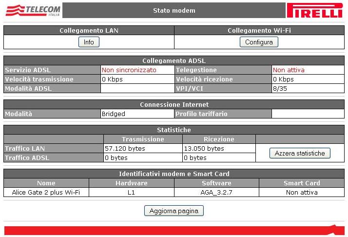

Dopo aver caricato il firmware originale c'θ da fare altro (ho il router aga wifi senza voip)?

Quindi se carico solo il fw originale "AGA_3_2_7_fs_kernel.sig" poi non devo fare altre modifiche, esatto?

Ho fatto il PSI_clean.
Io non ho la smart card, devo usare un altro firmware?

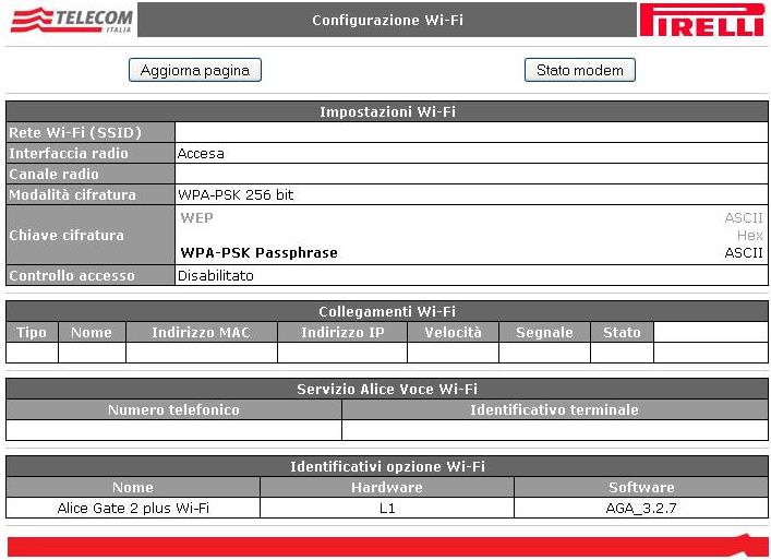

Ho ripristinato il firmware originale e queste solo le schermate:
Mi manca la configurazione della wireless, ora non sono collegato ad una linea adsl, proverò domani per vedere se si scarica la configurazione in automatico...
Nel caso la Flash_Image si carica come un normale firmware?
