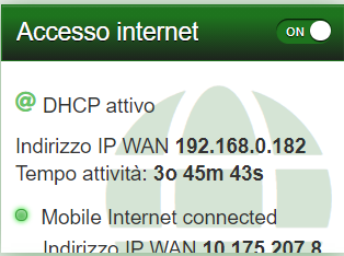

questo è quello che viene rilevato dal modem tim

« Risposta #8 il: 29 Ottobre 2020, 13:59 »
Infatti mi chiedo, nella card "accesso ad internet", viene rilevato l'indirizzo ip wan, ma non capisco da dove lo prende.
tutte le interfacce che ho provato non riescono a rilevarlo.
Anche se abilito l'assistenza remota, viene rilevato come indirizzo ip, l'indirizzo DMZ della chiavetta!

Vedi con ipconfig come sei messo.
Magari ti serve commentare
   option ip_source  "network"
   option ip_network "wan"
e mettere
   option ip_source "web"
   option ip_url    "http://checkip.dyndns.com" se hai dyndns

« Risposta #10 il: 29 Ottobre 2020, 17:55 »
Perfetto!! ora acquisisce l'indirizzo ip correttamente!
ora devo capire perchè non riesco a pingarlo, infatti non riesco ad entrare sia se inserisco l'indirizzo ddns, sia se inserisco direttamente l'ip wan.
