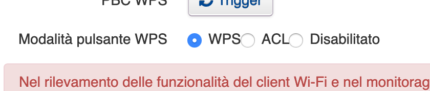

Ciao, problemino su DGA4131, dopo recente update FW; dopo ogni tentativo di modifica dei parametri Wifi, appare questo messaggio d'errore:
Alcuni parametri hanno fallito la convalida
wps_button_handler: Valore non valido.
La modifica sw che ho tentato viene cancellata ed ่ necessario ritentare 5/6 volte per farla accettare. C'่ rimedio? Grazie.

@LorenzoL questo radio button ่ compilato con almeno un pallino? quale sarebbe la modifica che hai tentato?
in ogni caso ่ da considerare un bug da risolvere, mettere il pallino immagino rompa il funzionamento del WPS..

@FrancYescO - Problema risolto!!!  :clap: Tentavo di modificare la password wifi e SSID.
