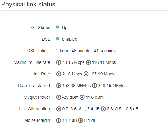

Purtroppo TIM si "affida" ai valori di allineamento e, se questi sono "ottimali" se ne lavano le mani. Ora, non posso più giocare competitivamente su Fortnite e su altri giochi per colpa di questo problema, Purtroppo per loro, la perdita massima di pacchetti contrattuale è dello 0,1% e domani il reparto amministrativo di TIM mi sente perché mi sono stufato proprio!
Per me il probelma può essere l'ONU, la centrale o il NAS, non me ne frega proprio! Devono risolverlo e le bollette da settembre ad oggi me le rimborsino, compreso il TIM Expert che si sono inventati! -.-°
Ho dimenticato di postare i valori con cui si allinea il mio modem, che da ieri da 216mbit in downstream è passato a 100 e qualcosa... va be'!
