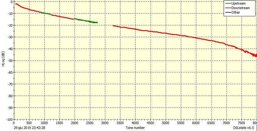

« Risposta #55 il: 01 Luglio 2019, 08:37 »
Buongiorno a tutti!
Riprendo il topic di questo thread con una domandina per i più esperti.
Cosa può causare il cambiamento dell'HLOG da così:
https://postimg.cc/D896grSX
a così?
https://postimg.cc/0bXNy2Ty

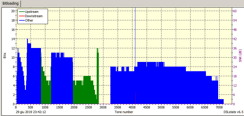

Conseguenza di ciò, il maxbitrate upstream risulta tagliato di 15 Mbps (da 38 a 23Mbps, giusto a pelo per tenere il profilo a 21.6) e la potenza up aumentata da -19.7 a -6.2 dbm.  :-\
Bitloading:
https://postimg.cc/7fkncg18

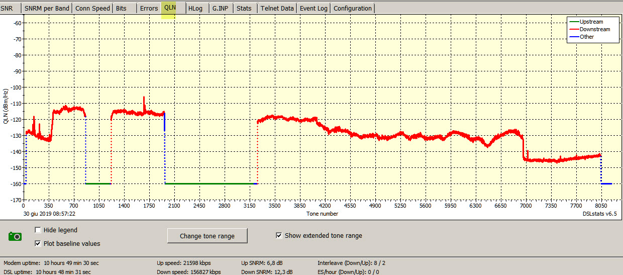

QLN (Quiet Line Noise):
https://postimg.cc/3kbpKpGw
Il doppino è di circa 280m di cui 200m da 0.6mm e 80m di autoportante nel tratto finale.  La presa domestica certamente non è stata toccata ed il doppino autoportante è stato raccordato a suo tempo (prima del primo HLOG) con saldatura da tecnico Tim con cavo telefonico per entrare direttamente nella RJ11 del modem (e bypassa dunque qualsiasi presa a muro).
Se c'è bisogno posso usare ancora DSLStats per raccogliere altri dettagli.

Ciao Giovanni  :)
Bella domanda, potrebbe essere un pò di tutto, io propenderei soprattutto per un disturbo di tipo elettrico ad esempio.
Lo stesso @mavelot  è incappato in situazioni simili ma con meno degrado.
« Ultima modifica: 04 Luglio 2019, 14:08 da -Mirco- »

Offline giovanni69
  • 68
Re:Interpretazione HLOG
« Risposta #57 il: 08 Luglio 2019, 09:04 »
Ciao Mirco!  :)
Intendi disturbo dal lato elettrico del mio modem o presso l'ONU?  :-\
Non è strano che che tale disturbo sia così selettivo proprio sulla US3 quasi fosse uno spegnimento ad hoc?...

« Risposta #58 il: 09 Luglio 2019, 11:14 »
No intendo disturbo che può provenire anche da un'altra utenza che è collegata all'ONU che inietta nella rete elettrica creando il problema.
Ayrton Senna
« Risposta #59 il: 29 Luglio 2019, 00:37 »
Confermo di avere un "problema" con il barbiere sotto il palazzo !!!! Quando apre il negozio, ovvero quando accende le luci ho un abbassamento dell'SNR in up di 1,5-2 dB concentrati su una parte della U2 soprattuto.
Il problema invece dell'abbattimento di alcune portanti e dello stranissimo innalzamento della potenza (a me è arrivava alla bellezza di 7dB !!) ho scoperto essere causato da un altra utenza che allineava in modo anomalo (trattasi di vodafone station). Infatti il fenomeno spariva quando c'era un blackout. Si è presentanto 2 o 3 volte in un anno e mezzo. In pratica questo router sparava a potenza massima in UP disturbando tutte le linee che si "difendevano" innalzando a loro volta la potenza in UP.
