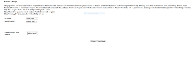

Ho letto. A me andrebbe bene anche Openwrt. Ma pare che la mini pci wireless con chip Broadcom non riesca a fare il bridge fra l'interfaccia fisica e quella virtuale, neanche con relayd, ti risulta?
Ho provato il firmware basato su Dlink, come modem è molto instabile, mentre come repeater dovrebbe funzionare solo in WDS (cosa abbastanza diversa). Inoltre ha una interfaccia grafica poco chiara.
