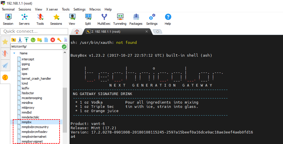

Salve a tutti, sono riuscito a configurare il voip sul TG789ac v2 con operatore Wind3. Prima di tutto grazie a tutto lo staff e alle persone che condividono le loro esperienze sulle configurazioni degli apparati. Ecco a voi i file che devono essere solo caricati sull'apparato TG789ac v2 per firmware MST(Uno) al seguente percorso:
/etc/config
Io ho utilizzato MobaXterm però potete utilizzare qualisiasi tool che supporta SSH(browser SCP)
Ovviamente prima di caricare tutto sul vostro apparato dovete editare il seguente file:
mmpbxrvsipnet inserendo il vostro numero di telefono e password relativo al vosto account voip Wind3.
Link per scaricare tutto il pacchetto di file:
https://mega.nz/file/T0kAhRLK#-V2UgnEKr_aWYVUn6mOcJGh5XVSWBJky6lJyDNsaeNE
Dopo aver caricato i file è necessario riavviare la parte voip eseguendo il comando:
/etc/init.d/mmpbxd restartÈ consigliabile lanciare il seguente comando al fine di verificare errori di configurazione dei file per la parte voip:
logread | grep mmpbxNote importanti:I file di configurazione che trovate nel link sono compatibili con l'interfaccia grafica originale(gui) di MST!

Dopo aver effettuato l'upload dei file di configurazione voip dovreste avere queste schermate:
Grazie a tutti per il supporto

Se modifichi i file di configurazione tramite l'interfaccia grafica e poi tramite il terminale, si possono creare delle incogruenze di configurazione. Io ad esempio non utilizzo la gui di Ansuel perché ho notato un dispendio delle risorse della cpu del modem, in maniera particolare quando cambi le impostazioni nelle "card" del modem.
Ti suggerisco di utilizzare il modem effettuando un ripristino con le configurazioni di fabbrica e rimuovendo gui aggiuntive. In questo modo modifichi i file di configurazione senza passare per l'interfaccia grafica del modem.

Questi messaggi qui sono normali dopo aver caricato i file per le configurazioni. Mentre questi provengono dal fatto che stai provando a modificare i file di configurazione del voip tramite interfaccia grafica del modem(gui).Se modifichi i file di configurazione tramite l'interfaccia grafica e poi tramite il terminale, si possono creare delle incogruenze di configurazione. Io ad esempio non utilizzo la gui di Ansuel perché ho notato un dispendio delle risorse della cpu del modem, in maniera particolare quando cambi le impostazioni nelle "card" del modem.

 @bubbu26 prova a configurare il modem inserendo i parametri del tuo provider per la parte internet. Verifica la navigazione su internet e stato led(luci del modem). Dopo aver fatto ciò prendi i miei file della parte voip, modificali a uno ad uno e poi li carichi tramite mobaxterm trascinandoli nella cartella /etc/config. Dopo spegni e accendi e verifica se si registra sulla linea voip.
Infostrada non esiste più, se hai come provider wind3 non devi inserire infostrada.
L'unica cosa che ho notato è che inserendo sip.infostrada.it funziona per le chiamate in entrata, ma non in uscita.
Assicurati che il file mmpbxrvsipnet sia editato in questo modo:
config mmpbxrvsipnet 'global'
   option trace_level '2'
   option radvision_trace_level '0'
   option mtf_priority '0'
config syslog 'syslog'
   option registration '0'
   option call_signalling '0'
   option syslog_priority '6'
   option hide_user_identity '0'
   option log_sip_message '0'
config network 'sip_net'
   option user_friendly_name 'SIP network'
   option cac '-1'
   option transparent_soc_transmission '0'
   option interface 'wan'
   option local_port '5060'
   option primary_proxy_port '5060'
   option secondary_proxy_port '5060'
   option primary_registrar_port '5060'
   option secondary_registrar_port '5060'
   option transport_type 'UDP'
   option reg_expire '3600'
   option reg_expire_T_before '1'
   option reg_back_off_timeout '180'
   option realm 'windtre.it'
   option realm_check '0'
   option 401_407_waiting_time '0'
   option dtmf_relay 'auto'
   option dtmf_relay_translation '0'
   option timer_T1 '500'
   option timer_T2 '4000'
   option timer_T4 '5000'
   option timer_B '32000'
   option timer_D '50000'
   option timer_F '32000'
   option timer_J '32000'
   option provisional_timer '180'
   option remote_hold_tone_enabled '0'
   option sdp_direction_call_hold 'sendonly'
   option sdp_direction_call_hold_answer 'recvonly'
   option uri_clir_format 'standard'
   option privacy_handling 'apply'
   option rejection_response '486'
   option no_answer_response '480'
   option call_waiting_provisional_response '182'
   option call_waiting_alert_info '0'
   option call_waiting_reject_response '486'
   option reliable_provisional_response 'supported'
   option re_registration_mode 'standard'
   option forking_mode 'default'
   option ingress_media_timeout '1000'
   option session_timer 'disabled'
   option min_session_expires '90'
   option session_expires '180'
   option fail_behaviour 'stop'
   option min_period_proxy_redundancy '0'
   option escape_hash '1'
   option escape_star '0'
   option control_qos_field 'dscp'
   option control_qos_value 'ef'
   option realtime_qos_field 'dscp'
   option realtime_qos_value 'af42'
   option from_anonymous_handling 'withheld'
   option sip_over_ipv6 '0'
   option include_sip_instance '0'
   option waiting_time_for_registration_on_400_or_503_response '300'
   option update_support '1'
   option use_domain_in_contact '0'
   option use_domain_in_via '0'
   option sdp_direction_attribute_media_level_only '0'
   option stick_to_outbound_proxy '0'
   option registration_delay '0'
   option enable_re_register_on_cancel_timeout '1'
   option rport_in_via '1'
   option optimized_authentication '0'
   option repeat_ringing_interval '60'
   option re_register_on_403 '0'
   option re_register_on_504 '1'
   option check_ttl_for_dns_record '0'
   option switch_next_proxy_on_failure_response '1'
   option dns_query_timeout '5000'
   option switch_back_to_primary_proxy_timer '0'
   option conference_release_call_after_transfer '1'
   option disconnect_on_bye_response '0'
   option dnd_response '486'
   option hide_userinfo_and_port_in_subscription_request '0'
   option cancel_invite_timer '32000'
   option user_agent 'MediaAccess TG789vac v2 Build 17.2.0278-0901'
   option primary_registrar 'windtre.it'
   option primary_proxy 'voip.windtre.it'
   option secondary_proxy 'voip.windtre.it'
config profile 'sip_profile_0'
   option network 'sip_net'
   option display_name 'numerotelefono'
   option password 'PASSWORD'
   option user_name '39numerotelefono'
   option uri '[email protected]'
   option enabled '1'
config profile 'sip_profile_1'
   option uri 'line2'
   option user_name 'line2'
   option password 'line2'
   option display_name 'line2'
   option enabled '0'
Alla sottostante sezione inserisci il tuo numero di telefono e tua password voip:
