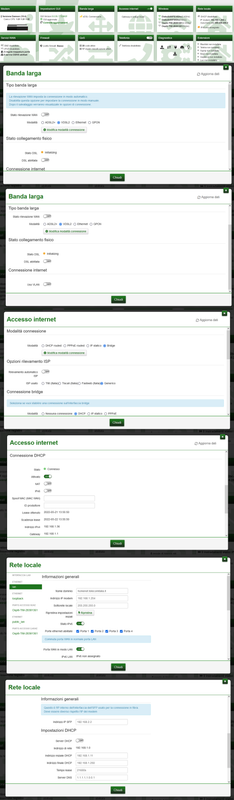

@larsen64it @FrancYescO @Anto54 e per finire anche @putipower
Allora teoricmanete qua ragazzi dovrei aver creato una sorta di album privato:
https://imgur.com/a/QyXCejN
Cosi è come ho ora configurato tutte, in teoria, le schede che a noi dovrebbero interessare.
Ora come ora ho appunto cambiato le carte in tavola....... cioè ho interconnesso i due router usando sul dga la porta LAN4/WAN e non più la porta LAN1.
A questo punto mi chiedo un paio di cose.....
Cos'è quell'indirizzo 192.168.1.36 ??
C'è un MAC Address in quell'album......... speriamo non sia cosa grave..........

« Risposta #3128 il: 21 Maggio 2022, 14:13 »
Allora ragazzi la situazione delle 14 circa delle due è questa:
https://i.postimg.cc/SKTMTR59/immagine.png
Oppure qua:
https://imgur.com/a/sY5IbXD
Oppure qua le immagini dovrebbero essere più grandi:
https://imgur.com/a/MqmGAwh
Ho fatto un copia/incolla usando irfanview per creare un unico collage di tutte le immagini e credo possa andare..........
La situazione è questa:
Se io uso questa impostazione e collego il dga alla vod.station tramite la porta WAN ora sembra funzionare anche il ping fatto tramite sessione SSH.
Qualsiasi altra configurazione tipo quella che ha @larsen64it cioè provare a disattivare la communtazione della porta WAN/LAN4 a LAN porta di fatto a far diventare irrangiungibile il dga.
Di contro per farlo tornare raggiungibile devo quindi interconnettere i due router tramite una porta diversa dalla WAN/LAN4 ad esempio appunto la LAN1 ma a quel punto qualsiasi dispositivo che connetto alla porta LAN4/WAN non naviga in internet.
Non riesco a venirne a capo.............. a questo punto temo che una configurazione valga l'altra.......... oppure no........ mi sto facendo una confusione totale nella mia testolina bacata :)
***EDIT****
La stessa immagine sopra........ bel sito questo imgbb.com....... guardate com'è bello grosso qua:
https://ibb.co/Pw3Ggqc

PING www.google.it (142.250.180.131): 56 data bytes
64 bytes from 142.250.180.131: seq=0 ttl=113 time=29.615 ms
64 bytes from 142.250.180.131: seq=1 ttl=113 time=35.042 ms
64 bytes from 142.250.180.131: seq=2 ttl=113 time=26.595 ms
64 bytes from 142.250.180.131: seq=3 ttl=113 time=26.626 ms
64 bytes from 142.250.180.131: seq=4 ttl=113 time=26.428 ms
64 bytes from 142.250.180.131: seq=5 ttl=113 time=27.146 ms
--- www.google.it ping statistics ---
6 packets transmitted, 6 packets received, 0% packet loss
round-trip min/avg/max = 26.428/28.575/35.042 ms
root@modemtim:~#
L'unica differenza sostanziale diverso alle prove è che i due router sono interconnessi usando sul dga la porta LAN4/WAN.
« Ultima modifica: 21 Maggio 2022, 17:07 da Diabolik »
« Risposta #3134 il: 21 Maggio 2022, 17:10 »
Per ppoerelay ok per la gui
per
list ifname 'wanptm0'è il discorso ethernet  della scheda banda larga. Se non lo attiva correttamente cancellalo da /etc/config/network.
Se tutto è configurato con ip statici OK, ma riserva gli ip sulla VS per eventuali conflitti con eventuali altri dispositivi configurati in dhcp.
P.S. A questo punto se configuri tutto con ip fisso, collegati anche con il DGA con ip fisso riservandolo sulla VS.
« Ultima modifica: 21 Maggio 2022, 17:13 da larsen64it »
