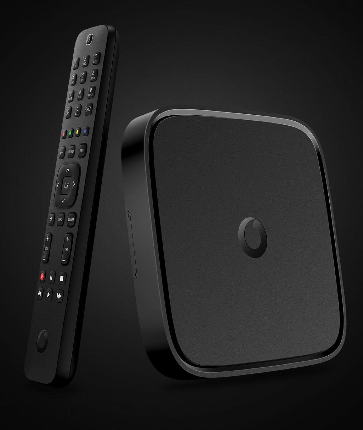

Offline Mattemoller90
  • 30
Re:Sblocco Vodafone TV
« Risposta #51 il: 28 Settembre 2020, 15:21 »
Si parla di questa?
https://www.vodafone.it/content/dam/img/vftv+remote.jpg
Grazie per l'aiuto

Forse ricordo male ma della vodafone TV esistono due versioni:
un st 7105 e un arm
st 7105 sh4 esiste il suo compilatore anche se era una rogna installarlo e compilare
http://www.kenparker.eu/LugCastegnato/viewtopic.php?id=391

La vodafone TV di cui parlo io è di colore bianco e ha la MCU della ST. Fu svenduta da Vodafone per 15 euro compresa spedizione un po' di tempo fa, forse non è neanche entrata in commercio per il grande pubblico ma faceva parte dei progetti lab, ormai non lo ricordo più.
Le versioni con ARM sono tutte successive, questa invece dovrebbe risalire al 2010.
Il software che si occupa di tutto compresa l'interfaccia è Wplayer, realizzato mi pare da un'azienda spagnola e adattato alla Vodafone TV.
Non conosco i modelli successivi.
