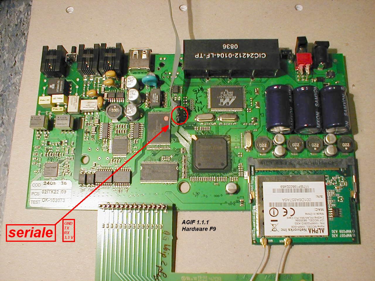

La seriale è una autocostruita ex cellulare nokia, in particolqre è questa:
http://www.iw1axr.eu/articoliEF/Seriale_Nokia.pdf
ma l'uso di una più "normale" con il solito max3232 ha portato ai medesimi risultati, l'interfaccia comunica con il router perfettamente, e questo risponde in modo adeguato ai comandi... sapendo cosa dirgli di fare.
questa è la foto dell'hardware e della posizione della seriale, posizione ricavata da un altro post del forum, la foto è di "questo" router.
qualcuno ha idee per togliermi dal brodo in cui mi sono cacciato??
