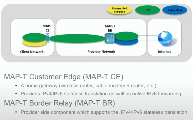

.......... quello che non capisco di tutto cio' e' come mai sui device "wanptm0"/"waneth04" viene abilitato l'ipv6, mentre sull'interface "wan" viene lasciato disabilitato ipv6 (e quindi ipv4 di default). E' forse perche' le prime sono per attivare il MAP-T che si occupa della translation da IPv6 della VLAN del provider (quella in verde lato provider), mentre la seconda configura IPv4 sulla rete locale (quella in giallo lato client)?
... spero possiate aiutarmi a capire queste config meglio da un punto di vista teorico!
Inoltre gia' che ci siamo vi linko questo video sul MAP-T che dovrebbe essere una super spiegazione utilissima ma ancora non ho avuto tempo di studiare.
