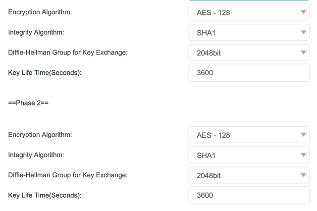

Salve ragazzi , ho attivato la vpn sul router telecom Technicolor TG789 v2, configurata sul telefono in maniera semplice e solo tramite indirizzo, key, user e password. Ora ho necessità di configurarla su un router 4g che uso nel box per riportarmi dei dati. sto provando a configurarla su un tplink mr3020 che ha già la possibilità di vpn ipsec.
Ora però mi chiede oltre alla pre-shared key anche altri dati racchiusi in Phase1 e Phase1.
Qui ho caricato uno screen della schermata

son quelli che hai messo sul server in fase di configurazione... dipende da come l'hai configurata

Dato che non puoi usare sha256 dovrebbe andar bene cosi
il problema è che non ci vedo il livello di auth L2TP
