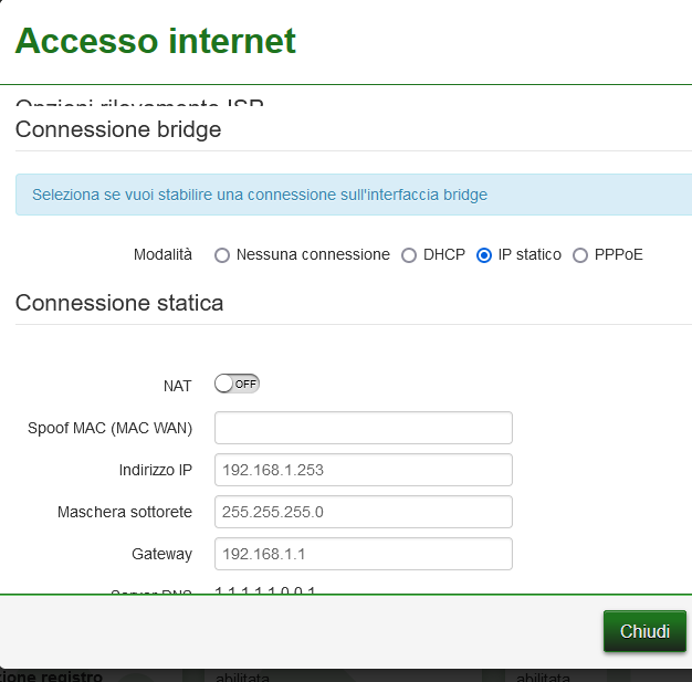

Ragazzi............. da qualche giorno sono su Vodafone FTTH che va sulla loro Vodafone Wi-Fi Station 6.
Fin qui nessun problema. In cascata a questo router però ho mantenuto il mio DGA4132 (praticamente dall'altra parte del mio appartamento) collegato in cascata tramite cavo LAN e lo stesso DGA4132, a sua volta, ha a monte uno switch di rete (che credo non sia un problema).
In pratica il DGA4132 non fa altro che da ACCESS POINT per l'altra parte dell'appartamento dove la Wi-Fi del router Vodafone spesso stenta ad arrivare (prima di questo avevo la Vodafone Power Station e anche lui aveva il DGA4132 in cascata).
Notavo però........ che in qualche maniera la configurazione attuale crea UNA VERA MAREA di errori di sistema nel log della Vodafone wi-fi station 6.
Vi faccio vedere uno screenshot direttamente dal pannello:
o ancora scorrendo sotto:
In pratica 192.168.1.254 è l'indirizzo con cui è raggiungibile il pannello di configurazione del DGA4132. Ma la stranezza è che lo stesso pannello di apre dal 192.168.1.253.
Dico stranezza ma forse nemmeno tanto perchè vedo quel 192.168.1.253 configurato qua:
Cioè ma perchè il Router vodafone rileva tutti quegli errori....... in pratica è come se rilevasse un unico disposito che cambia il suo indirizzo IP ogni, sembra, 10 secondi ?!??!
Che diavolo sta succedendo sulla mia rete casalinga ?
A questo punto mi chiedo... il DGA4132 mandava in confusione anche la vecchia "Vodafone Power Station" ??

Re:[Guida] Technicolor DGA4132 / TIM HUB (AGTHP)
« Risposta #342 il: 09 Aprile 2024, 21:30 »
Semplicemente prevede che ci sia un associazione 1:1 tra IP e MAC, cosa non vera per come gestisce il TimHub il 5GHz, ripeto, se non hai problemi funzionali, ignora.
Senza sapere cosa hai fatto, difficile anche sapere come risolvere, resetta da tastino e riconfigura da 0.
