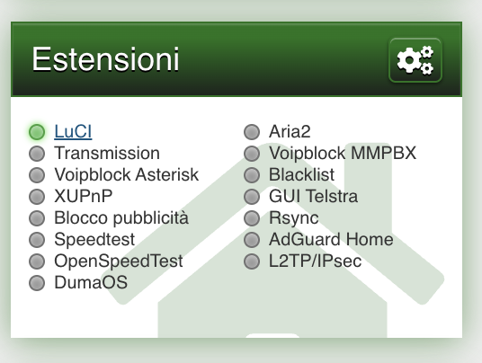

« Risposta #3528 il: 08 Ottobre 2026, 20:18 »
Avevo pensato ad un possibile improvement: se luci è presente, aggiungere il link alla GUI Luci nella 001_modgui.lp. Giusto per test, avevo provato a mettere dentro a ngx.print una cosa del tipo:
local luci_link = format("http://%s:9080",content.localdevIP)
...ma funziona solo se il DGA non è in bridge mode  -_-   , putroppo in bridge mode mi prende un indirizzo sballato (ma penso sia così per come ho scelto di prendere l'IP).
Magari si può implementare in modo più furbo.
  • 3402
« Risposta #3529 il: 08 Ottobre 2026, 21:02 »
in realta il link gia ci sarebbe anche raggiungibile dalla lista app

« Risposta #3532 il: 13 Ottobre 2026, 21:54 »
Sì, è vero
sarebbe già dentro "Estensioni" ... ma io sono pigro   :D

« Risposta #3533 il: Ieri alle 23:16 »
forse si nota poco ma direi basta in questo modo.. ne ho approfittato e fatto per tutte le estensioni con webui

« Risposta #3534 il: Oggi alle 11:23 »
Direi che va benissimo.
L'unico inghippo (ma è una cosa minima e per casi molto particolari) è che quando il router è in bridge mode, nel iink ci mette l'ip dell'interfaccia "lan" che di solito non è utilizzabile per la gestione.
