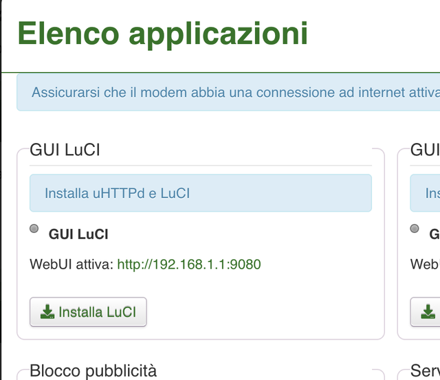

Avevo pensato ad un possibile improvement: se luci è presente, aggiungere il link alla GUI Luci nella 001_modgui.lp. Giusto per test, avevo provato a mettere dentro a ngx.print una cosa del tipo:
local luci_link = format("http://%s:9080",content.localdevIP)
...ma funziona solo se il DGA non è in bridge mode  -_-   , putroppo in bridge mode mi prende un indirizzo sballato (ma penso sia così per come ho scelto di prendere l'IP).
Magari si può implementare in modo più furbo.
  • 3400
« Risposta #3529 il: Ieri alle 21:02 »
in realta il link gia ci sarebbe anche raggiungibile dalla lista app
