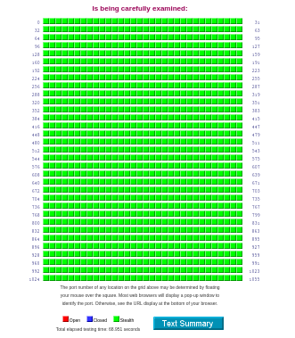

Qualcuno ha provato a configurare il firewall ? Perchè nonostante abbia provato delle regole di blocco su alcuni protocolli o porte il firewall non funziona . Cioè sembra prorpio bucato.
 Infatti sulla pagine di test Gibson ( https://www.grc.com/shieldsup ) testanto tutte le prime 1024 porte non risultano nascoste ma solo chiuse.
« Risposta #2558 il: 06 Ottobre 2021, 07:29 »
Quale router e quale firmware?
Il firewall e + o - quello di openwrt. Di default dai test che avevo/ho fatto ha  tutte le porte Stealth. Come il firewall di openwrt ha come impostazione predefinita alla Risposta a tutti i ping su on, e qui fallisce il test. Quindi se non serve andrebbe messo su off. Hai sicuramente aggiunto qualche regola errata.

DGA4132 con AGTHP_2.2.1 e la risposta a tutti i ping IPv4 e già su OFF . Per questo non ne capisco il motivo. Il firewall è impostato su ALTO e di regole custom in questa modalità non si possono creare. Si possono creare solo in modalità UTENTE. Ma nel frattempo ho capito il perché. Nel caso di router secondario in cascata Il firewall non funziona se la DMZ è abilita . Ovviamente il firewall del router secondario è attivo e funzionale. Disabilitando la DMZ di fatto si utilizzano le funzioni di routing di tutti e due i dispositivi e di conseguenza anche i relativi firewall.
