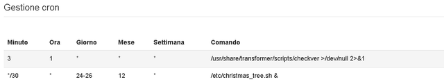

Per le lucine di natale se non le volete mai più basta mettere un # davanti alla stringa */30 * 24-26 12 * /etc/christmas_tree.sh & in /etc/crontabs/root
È persistente, provate a dare un upgradegui e vedrete che rimarrà la regola cron con il #
Questi comandi fanno tutto da solo e basta eseguirli una volta e ve ne potrete dimenticare per sempre (ad eccezione di reset del router ovviamente)
sed -i '/christmas_tree/d' /etc/crontabs/root
echo "#*/30 * 24-26 12 * /etc/christmas_tree.sh &" >> /etc/crontabs/root
/etc/init.d/cron restart
giusto per essere chiari, dopo aver dato i comandi, è normale che il cancelletto non venga comunque visualizzato nella stringa della scheda ?

Si è normale il cancelletto non ci sia, l'importante che ci sia nel file di cron.
