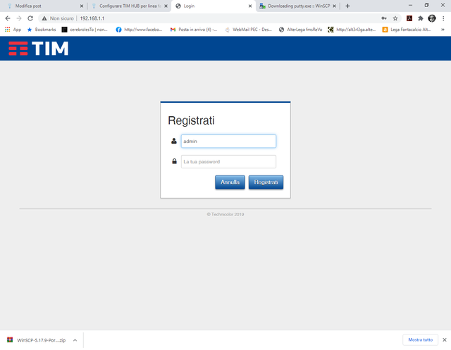

« Risposta #1655 il: 02 Dicembre 2020, 15:34 »
salve a tutti,
a seguito di aggiornamento della GUI alla ultima versione stabile (9.6.10) ho effettuato l'aggiornamento del FW dalla versione 2.2.0 alla versione 2.2.1, da GUI.
al termine dell'installazione mi sono ritrovato con interfaccia TIM e impossibilità di accedere alla pagina di configurazione (nonostante la correttezza delle credenziali di accesso, veniva sempre refreshata la schermata di login, in presenza di password errate venivano correttamente segnalate).
contemporaneamente mi risulta impossibile accedere con putty per ricaricare la GUI (errore di rete).
ho quindi ricominciato la procedura per il root, ripartendo da firm 1.0.3, dopo factory reset del router, abilitazione scheda avanzate e flash del fw.
ottengo il root e ricarico la GUI.
ora ogni volta che aggiorno il firmware (vorrei tornare al 2.2.0 visto che è stata una smazzata impostarlo per FW esattamente un anno fa... e ho le configurazioni disponibili), mi ritrovo a perdere la GUI - quindi esce di nuovo la gui TIM - e il root, rendendomi impossibile anche ripristinare la gui custom ansuel.
dove sbaglio?

« Risposta #1656 il: 02 Dicembre 2020, 15:35 »
potrebbe essere un bug della GUI, prova ad installare direttamente l'ultima versione dev o preview, anche l'aggiornamento dovrebbe funzionare senza problemi dopo.

« Risposta #1657 il: 02 Dicembre 2020, 16:21 »
ho provato con l'ultima dev, appena ho caricato il firmware 2.2.0 tramite gui, stesso problema.
credo che proverò a ricaricare una gui precedente (avevo una 9.5.xx salvata da qualche parte), altrimenti vuol dire che sbaglio qualcosa proprio nel caricare il firm da gui.
posso installarlo in altro modo? perchè fino a che non aggiorno il firmware (ora sempre da 1.0.3ovviamente), il root c'è e la gui visulaizzata è quella custom.
grazie per l'attenzione!

  • 3404
« Risposta #1658 il: 02 Dicembre 2020, 17:03 »
Ma quanto tempo hai atteso dopo che hai messo il nuovo firmware? dopo che parte ci può metter anche un quarto d'ora per reinstallare tutto
le vecchie gui sono tutte scaricabili da github ma ti sconsiglio di metterle per evitare di far casini e brickare.
