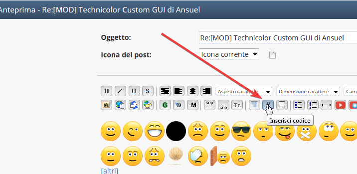

MisterFTTH   il tag CODE esiste per essere usato     scusa la mia ignoranza ma cosè?
« Risposta #1251 il: 03 Luglio 2020, 19:34 »
Visualizza in modalità modifica il tuo precedente messaggio e nota la sintassi entro cui ho racchiuso il lungo testo che avevi riportato.
Quella sintassi si può applicare con il comando sotto evidenziato, uno di quelli disponibili per formattare adeguatamente il testo:
