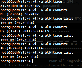

Parto come esempio con il TG789vacV2 con firmware UNO.
Prima ho controllato quali country code erano accettati dai driver:
Poi ai codici presenti nelle country maps originali sono andato ad aggiungerne altri trovati nella cartella  boards del firmware e vedere se venivano accettati dai driver con il comando:
Tutto qua.

Il corretto funzionamento andrebbe valutato caso per caso, ma almeno nei limiti della lista dei paesi supportati e con i codici giusti si riesce a fare lo switch da paese a  paese, per poi navigare.

Prova effettuata su dga4131                                 Prova effettuata su TG789vacV2
Nell'ordine EU - US -AU
