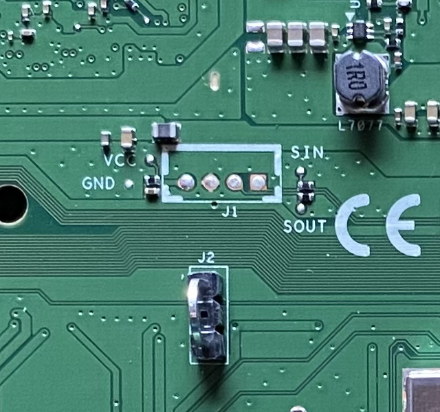

Offline RRay
Re:[RICERCA] FASTGate GPON Technicolor FGA2130FWB (GBNT-2)
« Risposta #116 il: 04 Gennaio 2021, 17:06 »
Scommetto è identico al 4131: le viti sono nascoste sotto ai tacchetti di gomma, tolte quelle ci sono gancetti tutto intorno che lo mantengono chiuso
Si, confermo ci sono le viti sotto i gommini. Ormai il trend di tutti i produttori è nasconderle o sotto le etichette o sotto i gommini. A volte pure con viti Torx, qui è andata bene che erano a croce.
I gancetti sono MOLTO duri, ho rovinato un po la plastica del contorno per fare leva.
fai molta attenzione ad eventuali cavi di fibra interni.
Per fortuna l'hanno dimensionato il giusto e si può scoperchiare senza il rischio di strapparlo o chiuderlo senza prenderlo dentro.
Proverò a smontare il router e a cercare la seriale, spero si riesca a smontarlo senza rompere niente.
Ecco la seriale. Solito pinout, da sinistra a destra: VCC GND TX RX
« Ultima modifica: 04 Gennaio 2021, 17:35 da LuKePicci »
