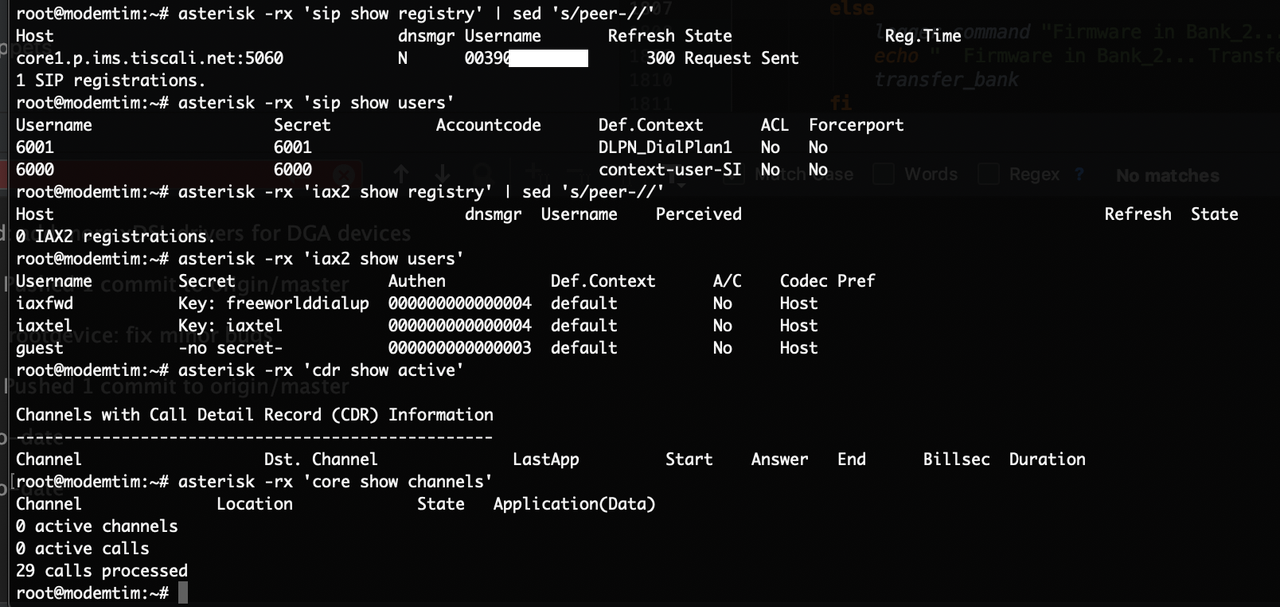

Vediamo se riesco a capire il problema:
Il backup lo creo per avere la precedente configurazione (cartella con orario) che nelle originali gui era cancellata e quindi persa.
Nei menu "Advanced Edit" pui cambiare i file a mano come un notepad ad esempio.
Riesci a usare i vari menu?
Le informazioni in "Useful informations" sono date da questi comandi:
asterisk -rx 'sip show registry' | sed 's/peer-//'
asterisk -rx 'sip show users'
asterisk -rx 'iax2 show registry' | sed 's/peer-//'
asterisk -rx 'iax2 show users'
asterisk -rx 'cdr show active'
asterisk -rx 'core show channels'
riesci a eseguirli a mano?
Pero come ho detto nn ho ancora abilitato tutto in attesa di feedback.
Saluti e grazie per le varie dritte, ho messo una guida un po piu dettagliata.

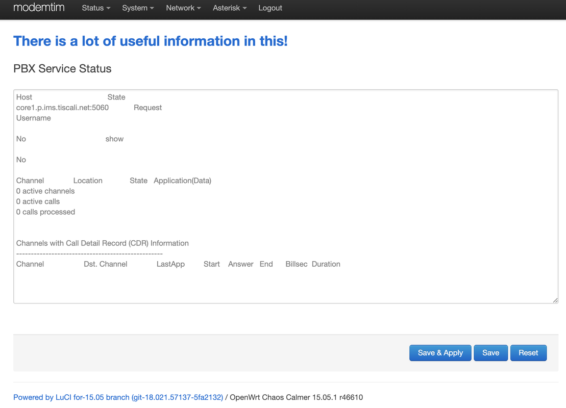

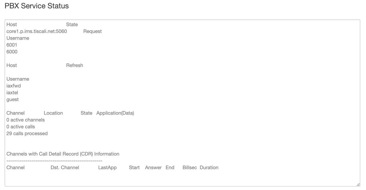

« Risposta #5 il: 18 Gennaio 2019, 23:11 »
ecco il risultato https://i.postimg.cc/MHY5QGVG/image.png
e non so con quale criterio e' comparso qualcosa in piu' su luci https://i.postimg.cc/Pqhq6rwH/image.png
non ho idea di cosa siano quelle 29 calls processed
sarebbe comunque da mettere un carattere monospace almeno dove ci sono le textarea che riportano risultati di comandi ssh
