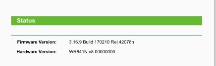

« Risposta #17 il: 27 Dicembre 2018, 10:23 »

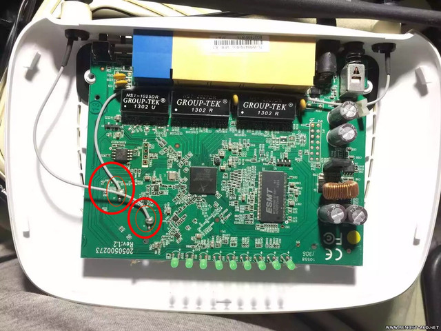

Stamattina mi sono arrivati gli elettriolitici e dopo la sostituzione il dispositivo ha ripreso a funzionare egregiamente..! Sotto posto una foto delle info dell router con il firmware originale tp link....a me siccome poi servirá per ripetere la rete di casa nell mio laboratorio distante  20 metri devo predisporre questo apparato in modo che si collega come client alla mia rete di casa e quindi per fare ció avevo deciso di fare in hack per l'antenna, ora che mi trovo l'apparato smontato vorrei apportare questa modica( https://youtu.be/pCZgicZhvxc) solo che il mio porta 2 antenne penso sia una di trasmissione e una di ricezione sui punti della mainboard cerchiati J1 e J2 su quale punto devo saldare il connettore rp rsma....?
Re:TL-WR841N V8.4 Versione Openwrt..!
« Risposta #18 il: 27 Dicembre 2018, 11:40 »
A te servono entrambe le antenne in quanto tra le caratteristiche dell' AR9341 c'è lo "Switched antenna diversity" per una migliore ricezione ed entrambe servono per rx e tx.
P.S. Senza stare a risaldare sulla board perché non usi il cavo delle vecchie antenne.

« Risposta #19 il: 27 Dicembre 2018, 13:31 »
No vabbè tanto l'ho ordinato il cavo  non è un problema saldarlo più che altro capire sè vá saldato sull J1 o sull J2 ...io volevo installare una yagi uda esterna però non só sè devo togliere l'antenna sull lato sinistro o quello destro questo non è il mio apparato ma mi sembra che lui installa l'antenna sull lato destro posso far riferimento a questo video...? (https://youtu.be/CpU36d0nU-E)
« Risposta #20 il: 27 Dicembre 2018, 13:46 »
Non te lo so dire se tutto funzionerà a dovere. Ma visto che hai deciso di fare un radiofaro procedi per tentativi, lascia il cavo lungo quel tanto che basta per poterlo collegare indifferentemente su J1 o J2 e vedere come ti funziona meglio.
Hahahahaha tentare non nuoce :P si dai mo ci provo...!

« Risposta #22 il: 27 Dicembre 2018, 16:18 »
saldalo su j1

« Risposta #24 il: 28 Dicembre 2018, 14:53 »
Ok ragazzi sono riuscito nell'intento oggi ho installato il connettore rp-rsma sembra uscito di casa così ...:)
