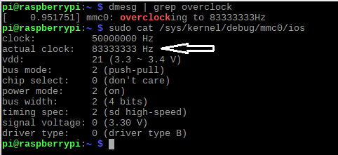

Aggiungiamo questa riga alla config, al posto di FREQ il clock da impostare.
dtparam=sd_overclock=FREQ
Ora salviamo e riavviamo, per controllare il clock applicato --> sudo cat /sys/kernel/debug/mmc0/ios
