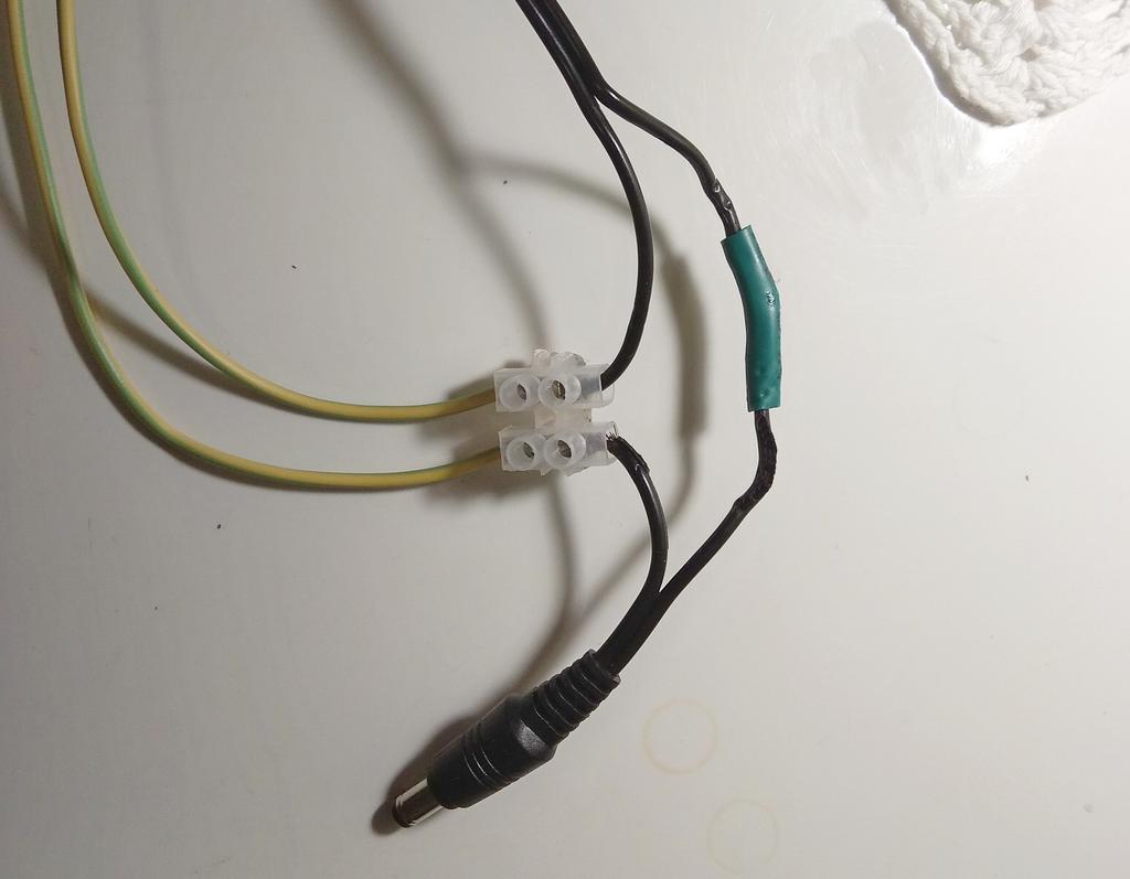

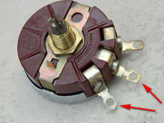

Ciao, sono quello del potenziometro (MacGywer) ;D : mi scuso per essere sparito, vedo che c'è @syncom che ancora non ha risolto. Sono a dispo per eventuali chiarimenti e sono convinto che il  metodo da me descritto sia valido, senza nulla togliere ad altri. Ecco il potenziometro che potrebbe andare bene:
Si tratta di sezionare uno dei fili del cavo di alimentazione del 4130/32, saldarne uno al polo centrale del potenziometro, l'altro ad un dei laterali.
hosting di immagini
ruotando l'alberino da un lato, ci saranno 0 Ohm, dall'altro 100 Ohm

Grazie per il consiglio, io però sospetto che nel mio caso il problema non è legato al mancato spegnimento o riavvio ma al fatto che si deve azzeccare la giusta tempistica. Ora fondamentalmente mi sono accorto che la maggior parte di voi sono riusciti nel fail boot con il DGA4132 piuttosto che con il DGA4130. A questo punto potrebbe anche essere sensato attivare la seriale così da vedere esattamente quando va eseguito l’off/on ed essere così utile ad altri utenti del forum...
