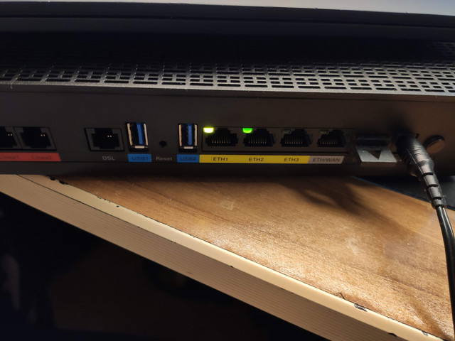

Offline hitech95
  • 71
    • GreenTea
Re:[GUIDA] Root e Modding TIM Hub AGTHP DGA4132 (VBNT-S)
« Risposta #5737 il: 05 Novembre 2021, 09:57 »
E' così per tutte le porte? il dga4132 monta 2 LAN3482 dual port in pratica porte accoppiate 2 a 2.
Si tutte e 4 le porte hanno il difetto. La spia eth sul frontale è accesa e lampeggia ogni tanto.
Sul retro la spia della eth1 è accesa e arancione. La spia della eth2 è accesa verde...
Comuque i LAN3482 sono trasformatori di isolamento non sono lo switch vero e proprio...
« Risposta #5738 il: 05 Novembre 2021, 10:00 »
E' per questo che ti avevo chiesto se era così per tutte le porte.
Offline hitech95
  • 71
    • GreenTea
« Risposta #5739 il: 05 Novembre 2021, 10:15 »
« Risposta #5740 il: 05 Novembre 2021, 11:13 »
Se il problema permane anche dopo i reset, direi senza dubbio guasto hardware
« Risposta #5741 il: 05 Novembre 2021, 11:16 »
Prova
ethctl eth0  phy-reset
ethctl eth1  phy-reset
Se non succede nulla a quei led è andato.
