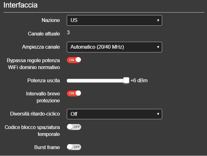

« Risposta #4299 il: 06 Settembre 2019, 08:56 »
ragazzi, per aumentare il range del wifi ho impostato cosi, vano bene?? si può fare qualcosa per far aumentare la velocità?? mi rimane sempre a 65Mbps
