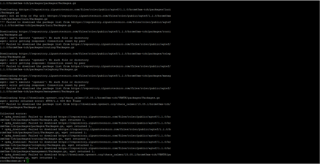

Ave , sto provando ad aggiornare da ssh ma ... :D
« Risposta #3481 il: 21 Giugno 2019, 16:09 »
@psengineer eccolo lì, "option serial", fai conto che per intero sarebbe CPXXXXXXX dove CP è quello che lui chiama factory id, lascialo com'è, e XXXXXXX è il vero e proprio numero di serie. Cambia quel serial con qualcosa di diverso che secondo te non è mai stato usato prima, poi vai in /etc/config/network cerca le credenziali pppoe che includono il seriale vecchio, aggiornale e connetti il modem per la prima volta. Forse puoi anche usare il vero numero di serie del modem tim che avevi prima, se esiste.
@spam ti mancano i pacchetti wget e ca-certificates da installare a mano altrimenti non riesci a scaricare nulla da una repository in https
