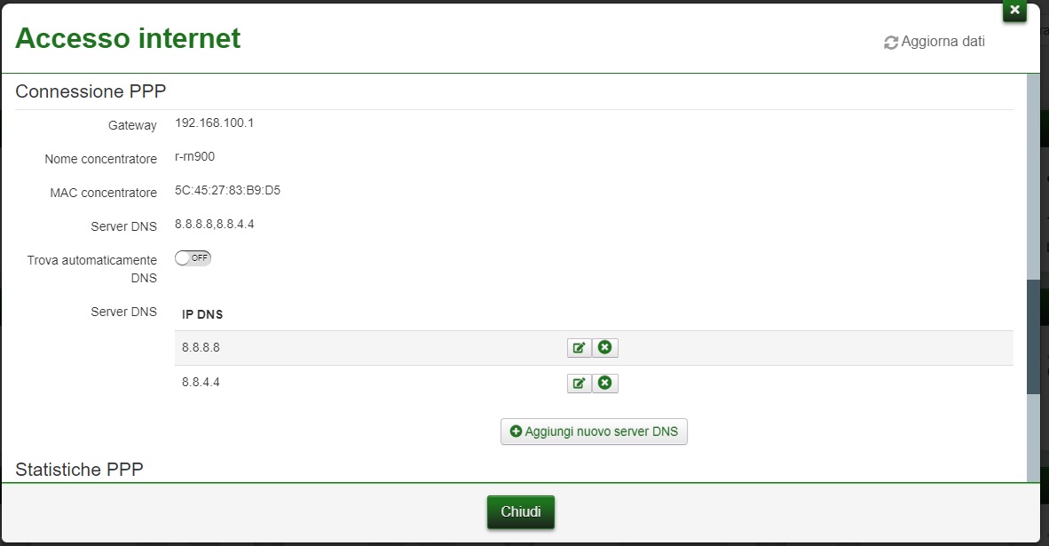

Io sul mio ho impostato come server DNS oltre a quelli del router ho inserito anche i google e ho: 8.8.8.8,8.8.4.4,85.38.28.3,85.38.28.2.
C'è modo di eliminare quelli standard ?

Ti ringrazio ma parlano di Voip e dns ma non c'è nulla su come settare nel router solo i dns di google
Kira

Se non usi il voip
Accesso Internet > Trova automaticamente DNS su off > Aggiungi nuovo server DNS
Se usi il voip
Accesso Internet > Trova automaticamente DNS su on
Rete locale > Impostazioni DHCP > Server DNS  ( impostare il dns primario e secondario insieme separati da virgola  es. 8.8.8.8,8.8.4.4)
Oppure
e cambiare i prametri del voip
https://www.ilpuntotecnico.com/forum/index.php/topic,81550.msg276535.html#msg276535

Gentilissimo, non usando il Voip ho impostato così:
E' ok ?
Kira

E' ok ?
Kira
Ho fatto come mi avete gentilmente consigliato ma facendo il test DNS appaiono ancora quelli telecom
Cosa sbaglio o come posso risolvere?
