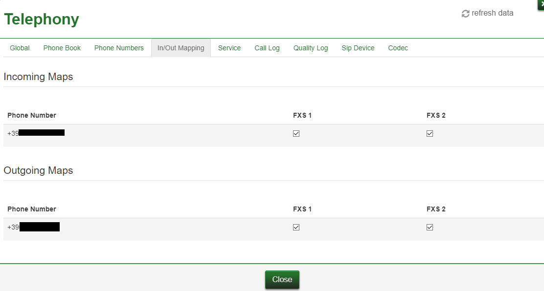

Salve ragazzi, dato che TIM ieri si è messa a flasharmi il firmware mentre avevo attiva una sessione importante (ma un controllo se c'e traffico in corso prima di forzare certe cose no??) ho deciso di ri-sbloccare il modem per disabilitare la tele-gestione ed evitare il ripetersi della cosa in futuro (l'avevo già fatto diversi mesi fa ma feci rollback perché vidi che l'ipv6 non era ancora funzionante.. ma questo non è importante).
Tutto va a buon fine (riportato alla 1.0.3 per lo sblocco tramite il trucchetto del fail boot), gui aggiornata alla 8.8.77, firmware aggiornato (AGTEF_1.2.0_001), bank 1 ecc ecc....
L'unico problema è che mi sono del tutto saltati i dati per il voip. E questo manco a dirlo a mia madre non è piaciuto per nulla xD
Ho trovato un programma in python per mandarmi il json con i dati, ho ottenuto i dati, ho provato ad inserirli ma il profilo rimane non registrato con led spento e chiamate in entrata ed uscita ovviamente non funzionanti.
Attualmente questa è la configurazione per la telefonia:
global: https://i.postimg.cc/h4TKvjTf/global.png
phone numbers: https://i.postimg.cc/Y9Xqxy2j/tele.png
in/out mapping: https://i.postimg.cc/d38STwHv/iomap.png
Manca qualche passaggio?
Grazie per l'attenzione!
AGGIORNAMENTO: RISOLTO!
La porta del proxy primario DEVE essere impostata a 0 e NON a 10. riavviando il modem dopo alcuni minuti l'account è tornato ad essere registrato.

@Alessio1989 ciao come porta proxy primario metteri 0 zero

sì sì, ho visto e ho risolto, funziona perfettamente (-:
